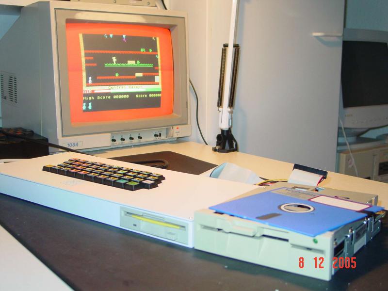

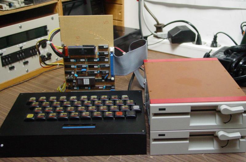

    Постепенно начала развиваться ностальгия по Спектруму. Попробовал эмулятор, но что-то не понравилось. Это, наверное, как с резиновой куклой. В 2001 г. привёз из Новосибирска собранную мною плату «Красногорска», спаял корпус из стеклотекстолита и понеслось...

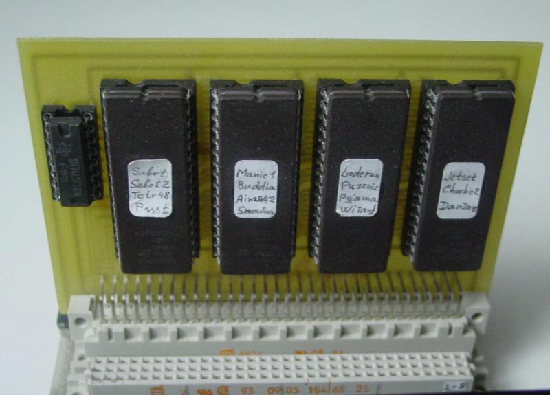

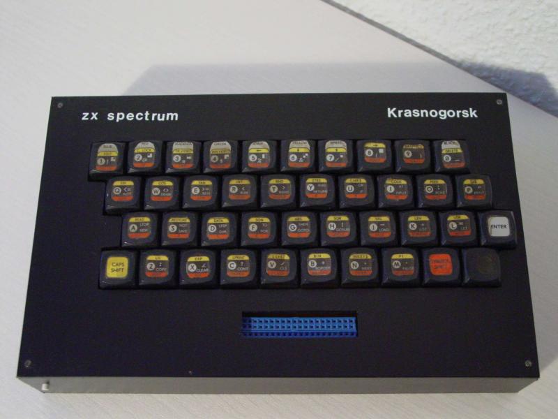

    Поначалу грузился с ленты, но это же каменный век. Подключил ROM-диск, перевёл десятка три игр в ПЗУ. Виднеющийся под клавиатурой разъём - моё "изобретение": дублируются контакты всех кнопок. Можно подключать джойстик с раздельными контактами к любым кнопкам клавиатуры. Удобно в некоторых играх, в которых никакой джойстик не предлагается.
    В 2004 получил от друга из России десяток ВГ93, спаял контроллер, начал переводить софт с РС на дискеты и т.д. Этот процесс ещё и сегодня не закончен. У меня цель – хотя бы по разу запустить все написанные для Спека программы. Не знаю, хватит ли на это оставшейся жизни...

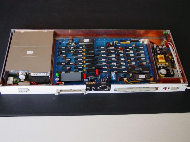

    По умолчанию О себе (3)

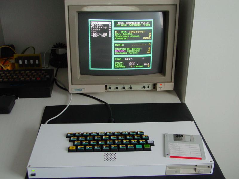

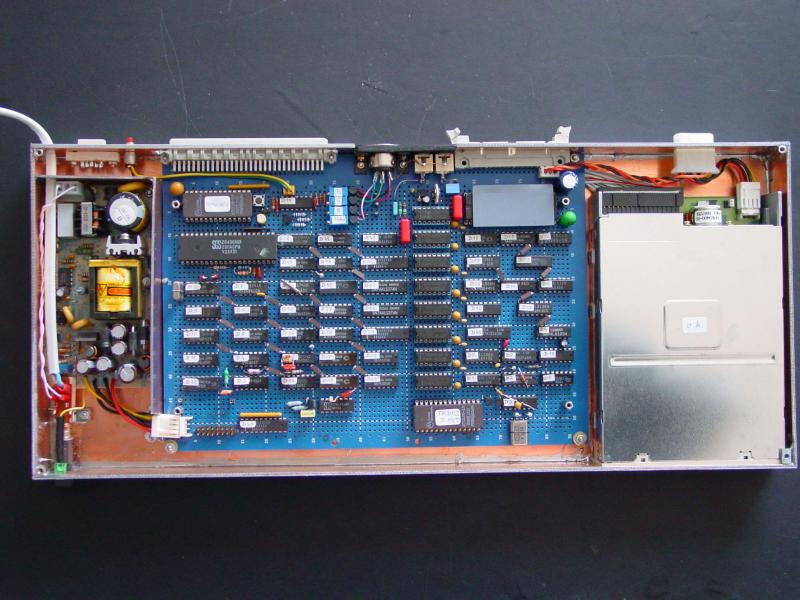

    Решил начать с Пентагона-48. Нашёл в сети схему, правда, плохого качества, пришлось повозиться с наладкой. Паял, как обычно, на макетке, но не МГТФом. Во-первых, похожего на советский тонкий светло-розовый МГТФ провода тут нет, во-вторых, у него есть один недостаток: трудно снимать изоляцию. Я нашёл устраивающую меня замену: это провод для монтажа накруткой (wire wrap). Диаметр жилы 0,25 мм, с изоляцией 0,5 мм, изоляция снимается легко, бывает 8 цветов. Недостатки – одножильный, нетермостойкий, довольно дорогой.
    В паяном корпусе размещены импульсный БП и 3,5´´ дисковод. Получилось довольно компактно, наружу выходят только сетевой шнур и кабель к монитору. Предусмотрена возможность подключения внешнего дисковода. AY не подключен (не было тогда).
