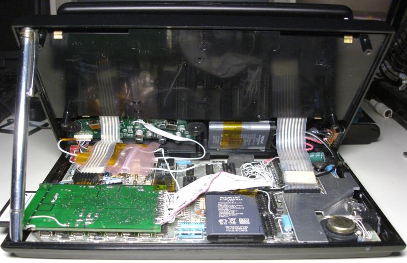

    На этой фотографии видно 2 аккумулятора, в тексте упоминается о 3х3,7 V/1 Ач Li-Ion battery

    Doktor, на сколько часов хватает батареек, и какой ток жрёт?

    Пентагон вместе с график-картой потребляет 5 В/1,3 А, экран 5 В/0,2 А + 8 В/0,4 А (лампа), дисковод мах. 5 В/0,5 А при чтении/записи. Всё это питается через 2 импульсных преобразователя от аккумуляторов или от сетевого БП 12 В/2 А (при этом аккумуляторы заряжаются). Ток потребления от батареи около 1,2 А, полной зарядки хватает на 2,5-3 часа.

    Взял хорошо изученную схему Пентагона-128, разработал и подсоединил график-карту, через которую напрямую подключил TFT VGA LCD с удвоением спековского экрана (типа скандаблер)
    А схемы, и другая документация на эту график-карту в свободном доступе будут?

    Без проблем. Если интересно, могу всё выложить. Только схемы и диаграммы нарисованы от руки, могу отсканировать. PCB нет, спаяна на макетке.
