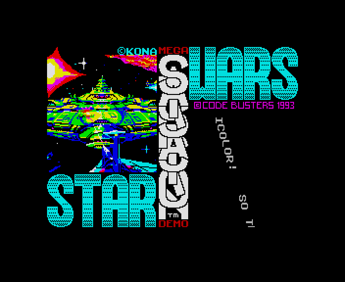

    Цитата Сообщение от Grand Посмотреть сообщение
    Может кто-нибудь посоветует нам другие фирменные программы с мультиколором для проверки на [/i]Scorpion ZS 256 Turbo и в конфигурации ScoprEvo?
    можно потестиь satisfaction for scorpion 256:
    http://zxaaa.untergrund.net/get.php?...3/satisfsc.zip
    в части star wars фикшеный под скорпион мультиколор, странички переключаются по маске or #50.
    во вложении скриншот со спектакулятора.
