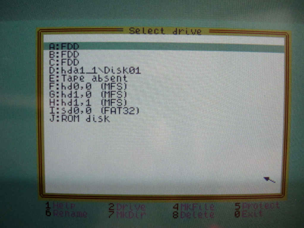

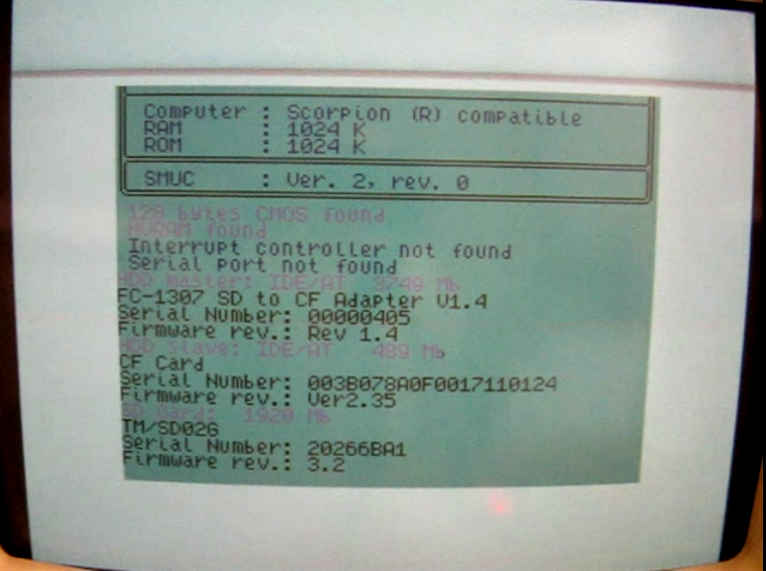

Успешно подключен HDD slave к контроллеру SMUC. Для экспериментов был сделан специальный кабель. В качестве HDD master использован SD to IDE Adapter. Он может быть только master, так как не имеет перемычек для насторойки. В качестве HDD slave использован CF to IDE Adapter. Он перемычки имеет, и настроен как slave.
Теневой монитор 4.43s определил и master, и slave HDD.

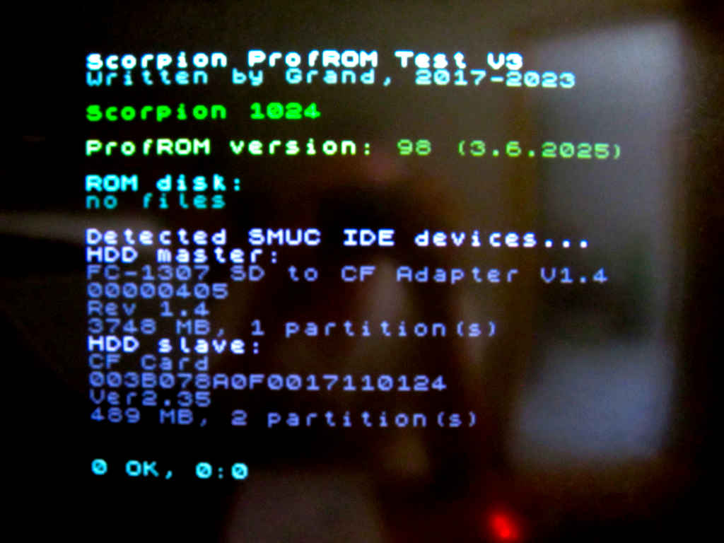

Другие программы тоже увидели slave HDD: Scorpion ProfROM Test V3
а также TR-DOS Navigator X12.3.
А вот Proteus File Maтager 2.23 slave HDD не увидел, хотя примонтированные с него диски понимал. Надеюсь, LW исправит эту проблему в следующей версии.
Однако, позже обнаружилось, что это происходит только, если компьютер работает в turbo-режиме. Тестирование продолхается.

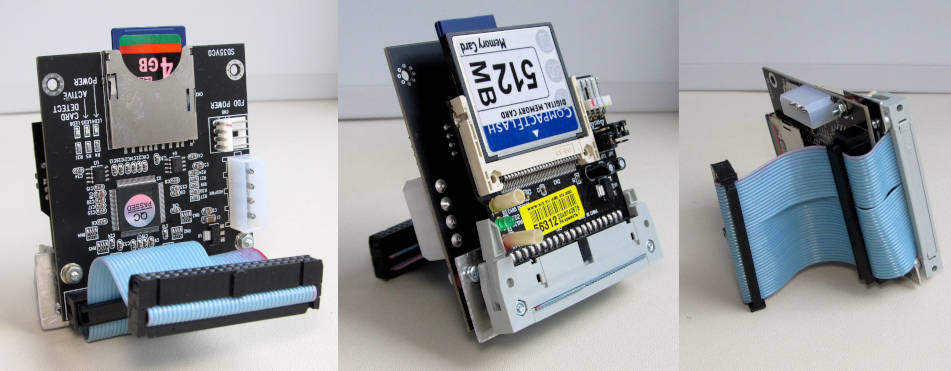

Сделал показанную в предыдущем сообщении конструкцию покомпактнее.
Скрутил оба адаптера вместе и сделал интерфейсный кабель коротким. Теперь все это помещается в корпус коппьютера.
