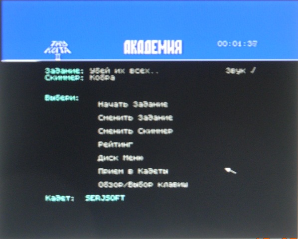

    ScorpEvo + ProfROM + 312 строк.
    Конфигурация для эстетов
    Фрейм 312 строк. INT по-скорпионовски по заднему фронту кадрового синхроимпульса. Проверял и подстраивал по классической скорпион-тестилке - игра "Академия".
    На пентагоне бордюр по жизни кривой в этой игре. на Скорпионе он расположен ровно. Как на фото внизу. Качество фото не очень (ПЦ-тюнер + настольная лампа).

    З.Ы. Вчера прогнал тест INT'а. Результат понравился. Длина инта - в начале зеленой полосы, положение - ровно в зоне "Спектрум 82".
