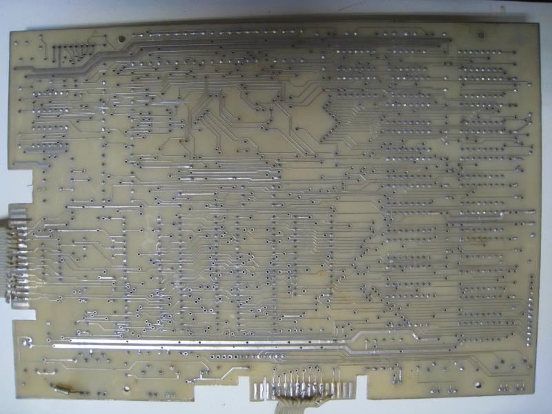

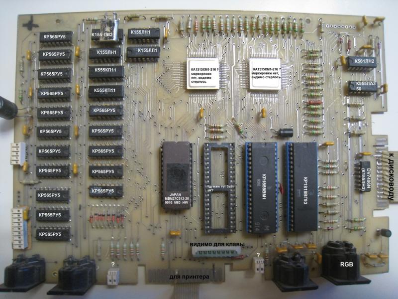

    Доброго времени суток ! притащили плату, помогите плиз опознать что за клон ? может инфа есть какая по ней (схемки, инструкции)
    Интересный клон
    Марку не знаю - но то что вы пишите "под клаву" - это скорей всего выход музпроцессора
    Разъемы клавы у вас слева на фото - 5 контактов и 9 контактов
    Отдельные по 2 штуки контактов - это скорей всего питание +5вольт +12 вольт
    Прозвоните ВГ микросхему - куда идет на 40 ногу +12 вольт
  4. #104
    14,287
    202
    1,456
    946 сообщений
    скорее всего один из вариантов `НарКом`
    в одном чипе логика экрана/памяти, в другом AY/контроллер дисковода.
    пустая панелька под ВВ55 (контроллер портов/принтера)
    8 диодов в-ряд это адресные линии для клавы

    10.03.2011
    Великий Новгород
    19
    спасибо всем за ответы !
    выяснилось что это плата компьютера "Darius-128M" выпускала его фирма "Калита" г.Москва
    выглядел комп вот так (фото с инета)
    подскажите есть ли смысл заморочится его восстановлением ? как я понял покурив форум 6006 и 6008 крайне неудачные БМК, дико боящиеся статики, которые еще и дефицит
    как проверить работоспособность БМК 6006, 6008 ?
