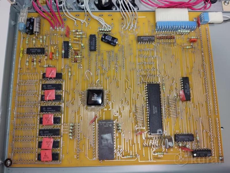

А что-то очень знакомое
И еще
На втором фото клон со схемой идентичной "Львов"-у или "Старой Москве".
P.S. Разводка платы очень интересная: шаг дороже 2,5мм выдержан, но ключи у микросхем в беспорядке... шины питания вынесены на сторону пайки, микросхемы расположены свободно, а мест под блокировочные конденсаторы - не предусмотрено (напаяны верхом). Двоякое ощущение - то ли начинающий разводил, то ли вручную ковыряли машинную трассировку.
