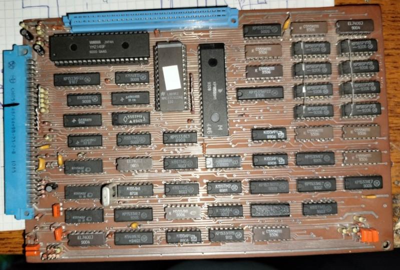

    Цитата Сообщение от Mr.DimmOn Посмотреть сообщение
    Помогите пожалуйста опознать клон ZX Spectrum, хотелось бы и схему к нему.
    Работает но неправильно. Очень хочется его восстановить.

    Mr.DimmOn, tr-dos, не показатель, в ПЗУ, можно прошить что угодно. Тем более оно там вторым этажом.
    Если есть возможность, можете слить дамп ПЗУ?
    gdv2002, компоновка платы и набор корпусов, весьма похож.

    Да ничего не похож, КАЙ-128 это почти копия первого ленина.

    gdv2002, предположу, что функционал, ранее собранный на макетом поле оттрассировали. Только и всего.

    Ну тогда это редкий КАЙ, но я про такие не слышал, и НЕМО про такой ничего не писал.
    И KVA тоже про него не упоминал в разговоре.
    Думаю это что-то другое.

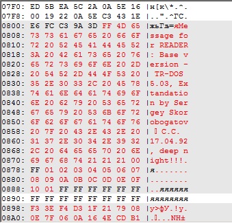

    Дамп смог сделать только такой.

    А про этих товарищей что-то известно?
    Автограф оставили. Не могли же они одну плату сделать.

    Кстати трассировщик Serge L. по моему уже встречался на нескольких платах.
    А так судя по компоновке, ноги растут из первого Ленинграда. Только не понятно, раз была перетрассировка, что сразу не сделали две линейки РУ5, а то опять бутерброд.

    Mr.DimmOn, нет программатора? А ест возможность записать на дискету ПЗУ tr-dos командой save "rom" code 0, 16384 и залить полученный файл на форум?

    Напаять линейку РУшек вторым этажом и кинув "соплю" для ее выборки явно проще, чем растаращивать детали и дорожки для упихивания на плате. Опять же, зачастую габариты платы частенько подгонялись под корпус с клавишами, в котором планировалось ее располагать.
    я так и сделал.
    11.06.2014
    75
    Этот TRDos содержит имя Сергея Скоробогатова, мож наведёт на какие мысли...
