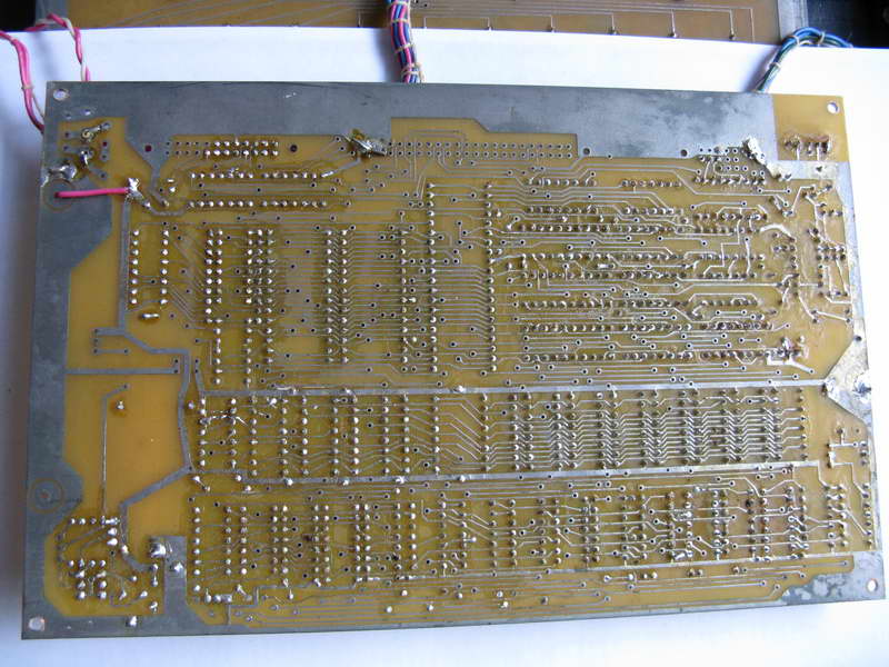

    По умолчанию Помогите определить что за Спек стоит в машине.
    Собран был в 89-90 году. Валялся лет 20 в кладовке. Вот вытащил. Хотелось бы восстановить, но для этого надо хотя-бы понять что это. Помню, что у него было название, но какое - хоть убей. КНГМД ваял сам, поэтому его не определить,хотя ведь что-то брал за основу, но с этим потом разберусь. Прошу помощи у форума!
    http://s019.radikal.ru/i634/1504/80/367c41a6889c.jpg
    http://s020.radikal.ru/i723/1504/8c/d915f43b6228.jpg
    http://s019.radikal.ru/i631/1504/44/447a8113ded4.jpg
    http://s018.radikal.ru/i514/1504/0b/572d54a2662c.jpg
    http://s020.radikal.ru/i704/1504/fb/4ddd9bce6e52.jpg
    06.04.2005
    Земля, Москва, Марьино
    21,509
    17 сообщений
    Неужели это Москва 128? Похож на атм турбо... Даже самому интересно что это))
