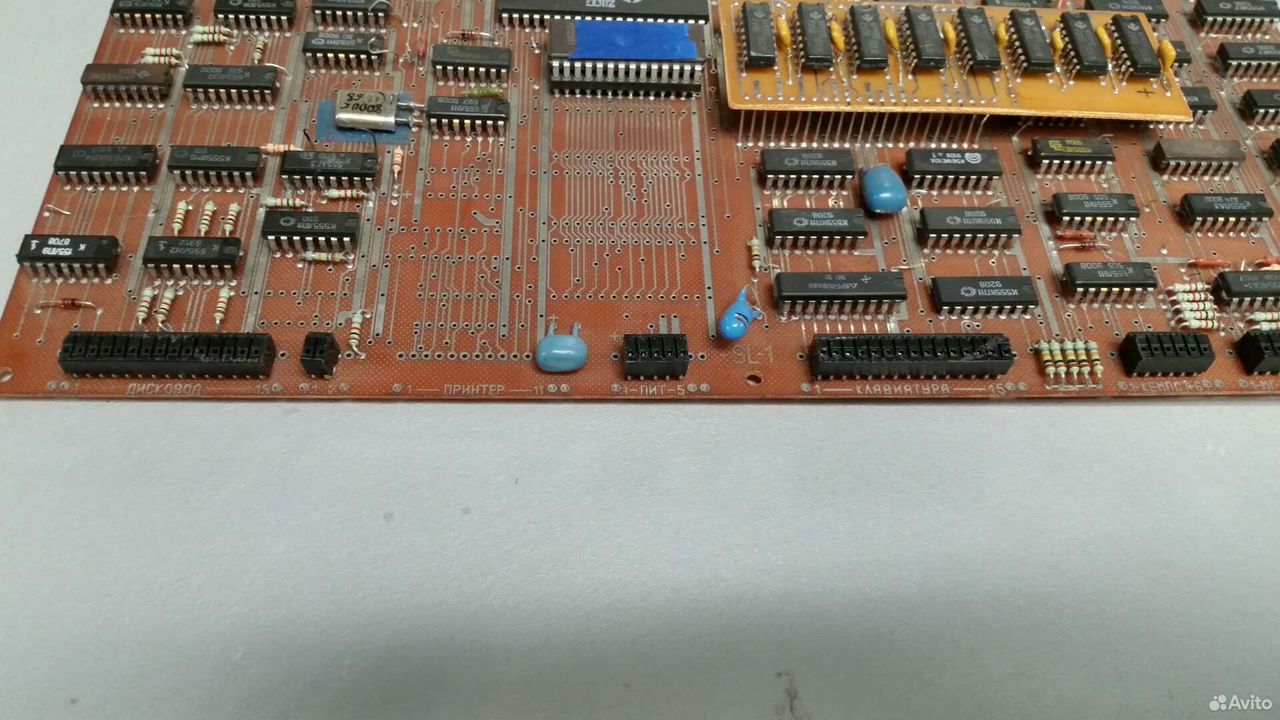

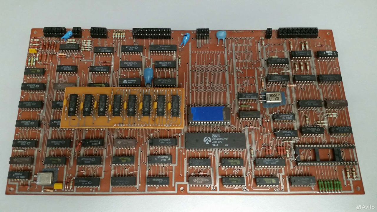

    Интересная плата на опознание:

    Судя по набору микросхем - какая то смесь ленинграда (не видно сколько памяти) с бетадиском.
    19.01.2005
    11,551
    205
    83 сообщений
    Да, это Ленинградский спектрум -- Континент. Только информации о нем 0.
    На планет нет децимальных номеров.
    А вот клавиатура к нему весьма любопытна, во первых она выполненна на кнопках Cherry, что для 90-х прямо единичный случай,
    во вторых плата клавиатуры имеет номер, ведущий на несуществующее предприяти - "Невская электрическая компания", Седова 11.
