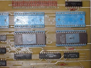

    Доброго времени суток, коллеги!
    Я с PCAD, начиная с 4.5 дружу с 91-го. Но это не файл PCAD.
    Mick, вы открывали файл в DipTrace? Какой версии?
    Есть мысль - если найдётся ещё хоть кто-нибудь, кому это интересно, найти или воссоздать схему, немного доработать, для комплектации и удобства пользования и изготовить-таки платы. С сохранением архитектуры, форм-фактора и т.п.

    Я открывал его в SprinLayout, в P-CAD только через гербер и то это только рисунок, элементы надо будет создавать заново.
    Цитата Сообщение от Conan Посмотреть сообщение
    У меня сохранился файл novosib.lay Возможно в нем разводка этой платы. Если есть желание разобраться и заказать изготовление платы, (например, на PCB-Way) могу опубликовать ссылку на него.
    В дополнении к сказанному. Эту плату перерисовывал Молодцов Алекс, собственно на форуме есть доказательства - https://zx-pk.ru/threads/9030-podska...l=1#post169958
    Файлы оригинала тут -
    http://zxdesu.byethost32.com/2016/11...трум/?i=1

    1. Каким образом в схеме, которую разрабатывали в 1986–87 годах могла появиться К555ИР23, если эти микросхемы начали производить в 1988–89 годах?
    А вот и кстати 555ИР23 и если не ошибаюсь это завод Мезон г.Кишинев
    Да, обратил внимание на дату. Но как и прежде это не отменяет сомнений в дате разработки конкретной платы.
    Что касается К555ИР22/23 и их доступности: есть ранние (объективно) клоны, например "Дубна 48". Там тоже использовались 8-разрядные регистры, но те, что были доступны в 86-87 годах - К589ИР12. Или самый ранний клон "Львов". В нем вместо 8 разрядных регистров вообще используются два 4-разрядных.
    И еще одна веская причина для поздней датировки: доступность Z80. В СССР до начала производства (на основе ГДР-овских кристаллов) в 91 году официально (через отделы снабжения предприятий) процессор не продавался. В более ранние годы доступен (чаще всего из ЗИП-а к принтерам Роботрон) был только ГДР-овский 80А МЕЕ. В "Дубна 48" именно такой. Но он никакого "турбо" не поддерживал. Даже на 4МГц (в "Балтик") работал далеко не всегда. В общем слишком много совпадений соответствующих более поздней разработке.
    И вопрос, который остался совсем не раскрыт: плату называли "Новосибирск" и "Новосибирск Ленинград". Если смотреть другие новосибирские клоны, там схожая схемотехника. А вот среди "ленинградских" клонов такого мне не встречалось. Может есть какая-то информация, как эти платы попали в Ленинград?

    ну да. в Спб сей вариант назывался "новосибирский". этот спектрум был первым, который я увидел. там был гдр проц. и это было в 89г(не раньше осени 88 и максимум 91г).

    А расскажите поподробнее обстоятельства знакомства с этим спектрумом. Это было у кого-то в гостях и уже собранная плата? Или схема на толкучках продавалась или еще как-то? Какая была мотивация собирать такого монстра, имея схему Ленинграда?

    Подтверждаю, посмотрел сейчас схему - узнаётся новосибирский почерк. Разбирал я на винтики Спектр и видел схему Исети. На Исеть очень этот "Новосибирск" похож.
    Ещё у них у всех есть порт #0F, управляющий теневым ОЗУ. Видимо для СР/М

    общага. первый курс (максимум второй). ночь. 4 утра. было шумно. продрал глаза. увидел цветной (??) монитор, плату без корпуса, игра POPEYE (боцман сердечки собирал, жрал шпинат). Где-та осталась схема + монтажка (на память - она гдето на 99% совпадает с уже приведённой схемой). прошивок ни одной не было.
    Уже позже где-до через год/два пошло повальное собирание спектрумов ленинград-2 (кажется такая модель), но я почемуто называе её "зоновской". в 90х годах практически вся общага собирала спектрумы и торговала ими на рынке. толи по 700-1500р продавали, толи себестоимость 700, а продавали по 1500. видел ещё вариант "харьков", но это был "привезённый" вариант с украины в штучном экземпляре. и только потом я видел "пентагон" - ужасная схемотехника (умучился собирать/настраивать - правда держал в руках пару экземпляров). и уж совсем позже увидел "хоббит"(большой). собрал и запустил. не было корпуса и клавы с наклеками - продал. купил "заводской". доработал до "128". потом его под "шумок" на драг металлы пустили. Был зол и долго ругался
    Ещё у них у всех есть порт #05, управляющий теневым ОЗУ. Видимо для СР/М
    Тут важно не забыть, что Исеть разрабатывал человек из... Новосибирска. Так что кто еще на кого похож. У Исети даты разработки известны,
    это начало 88 года. Ну а Спектр это ее развитие от тогоже человека.
    А вот этот момент интересен "уж совсем позже увидел "хоббит"(большой). собрал и запустил".
    Хоббит разве продавался как конструктор?
    Схему и монтажку Новосибирска поищите пожалуйста.
