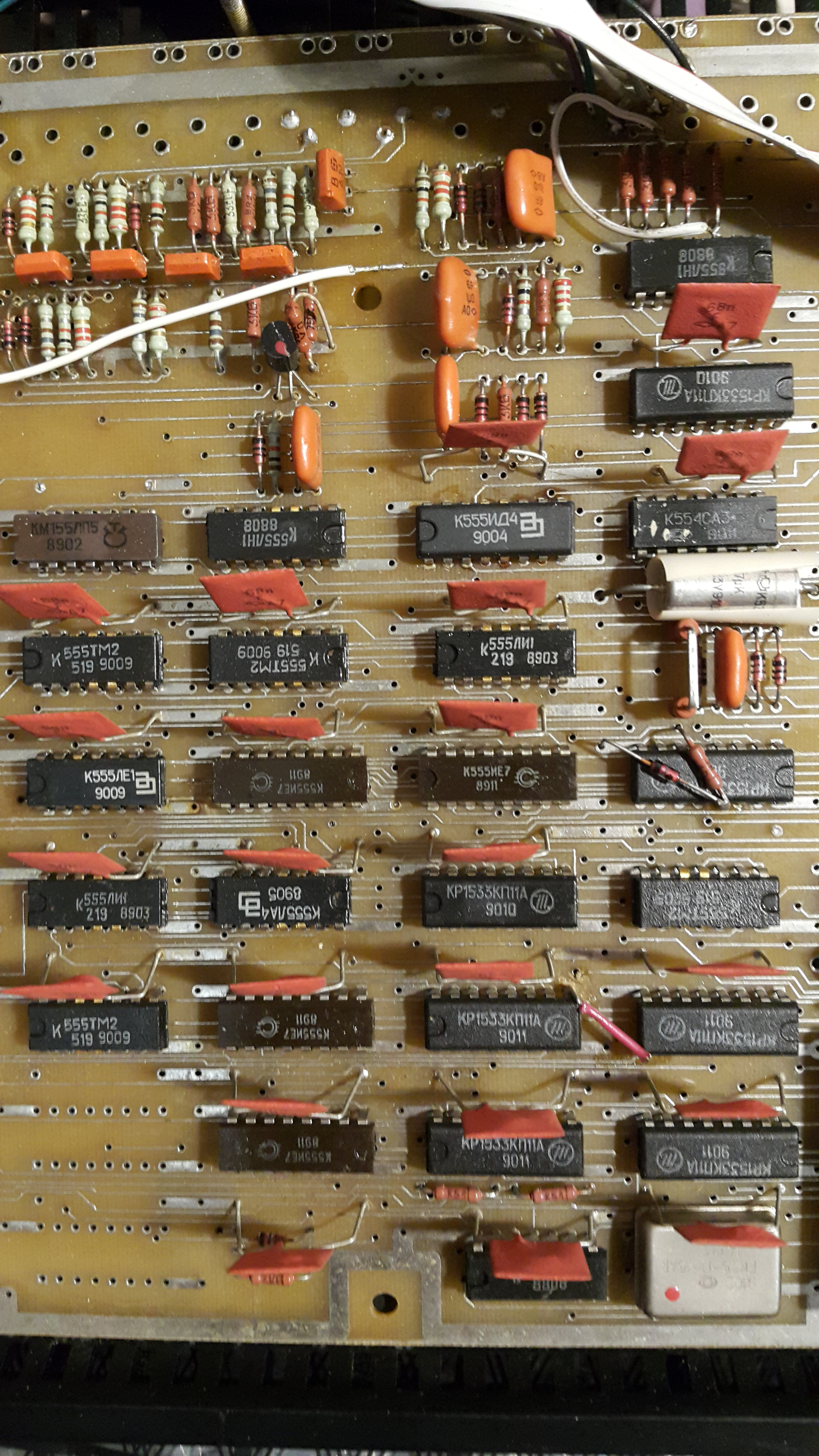

    Цитата Сообщение от Conan Посмотреть сообщение
    Надо уточнить у Varz, возможно у него есть другие номера (или сканы).
    Ну как-бы угадывать названия микросхем закрытых кондерсаторами... осталось только выложить фото закрытого корпуса и спросить: "что за клон в нем?" Хотя может кто и опознает по контурам платы.
    Многие по контурам опознают. Вот дали фото в ориг размере
    Продают в Волгограде. Надписи намекают на заводскую сборку платы (не корпуса).
    С другой стороны у этого же продавца есть клон Интер из Витебска, так-же доставшийся от родственника, так что Волгоград может быть ложным
    следом.
    По "контурам" это переразведенный Ленинград 1.

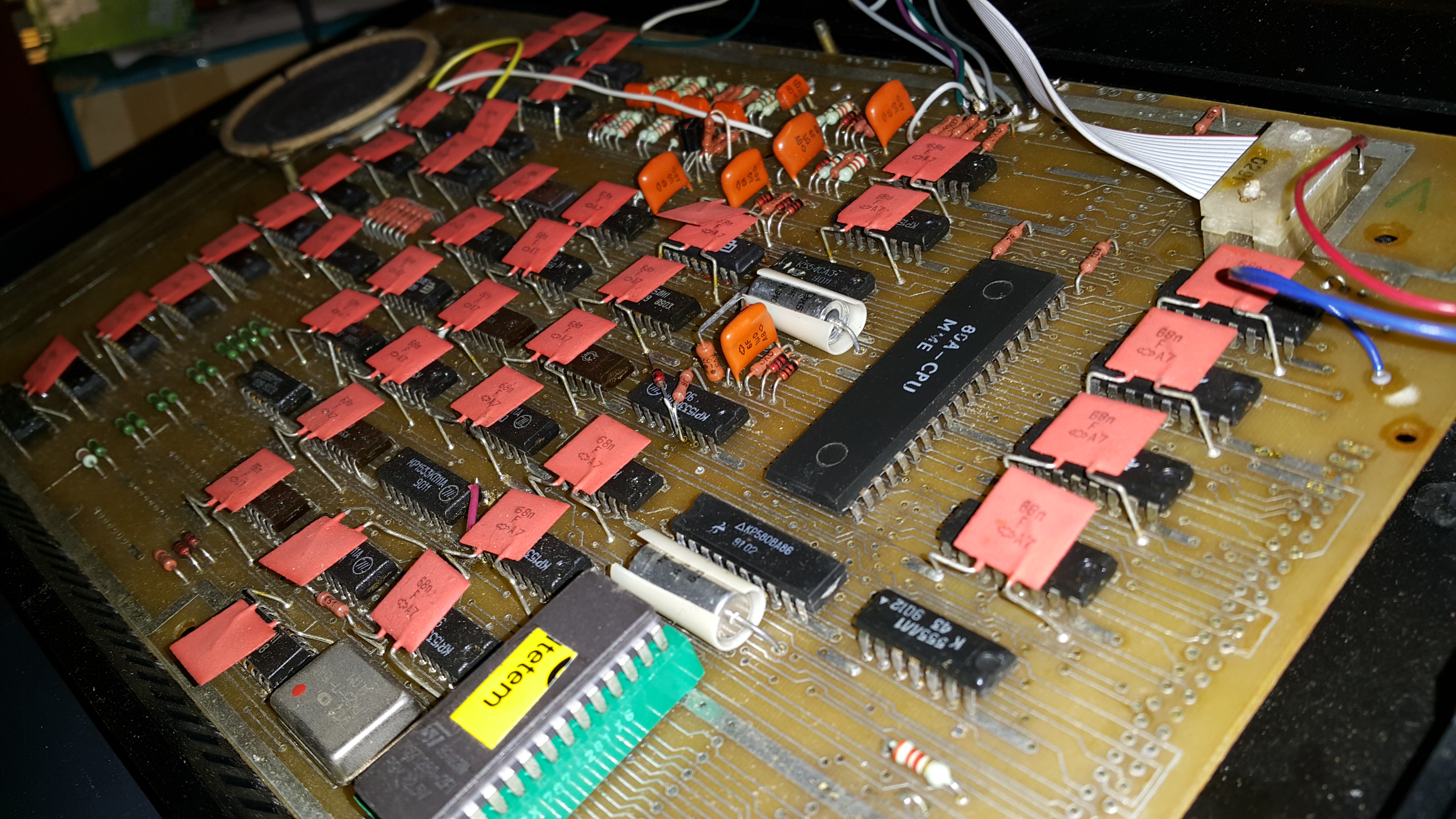

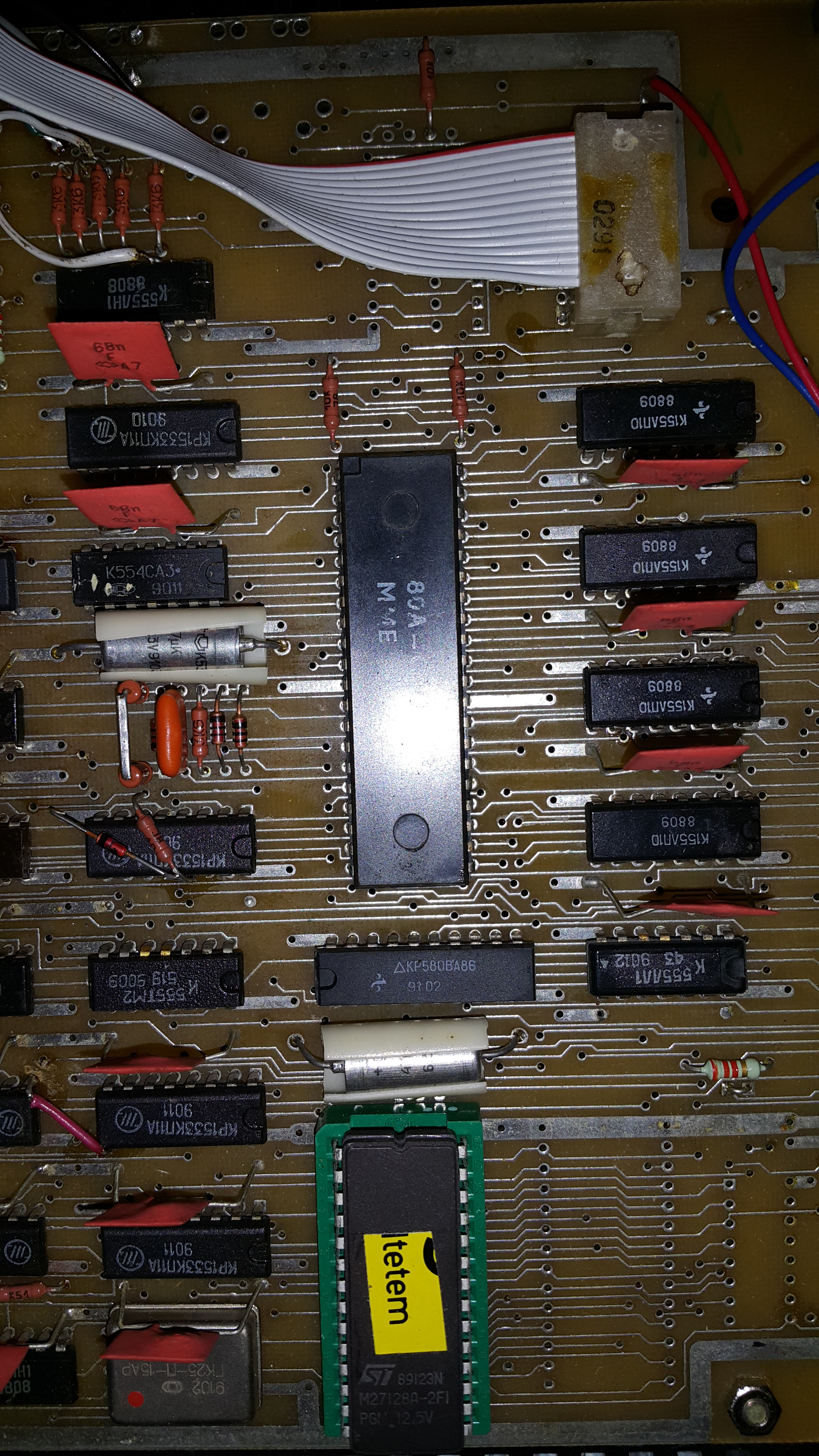

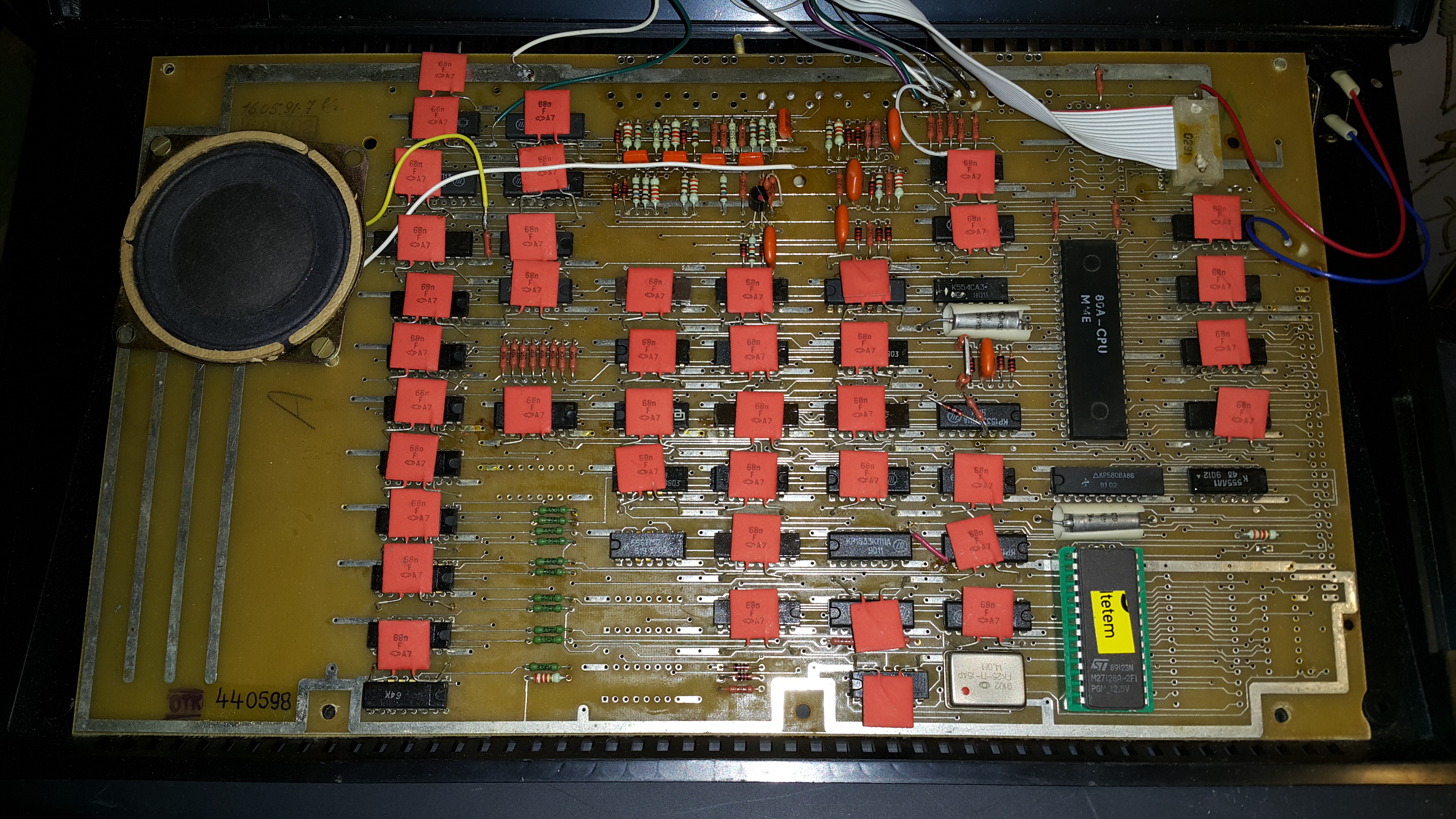

    Вот еще немного подробностей:
    https://postimg.cc/gallery/k43xckw
  10. #1209
    14.06.2005
    г. Калуга
    10,161
    221
    779
    423 сообщений
    23 Post(s)
    Пожалуй отличительной особенностью этого клона является буферизация шины данных на 580ВА86 и возможная буферизация шина адресов на ЛП10
