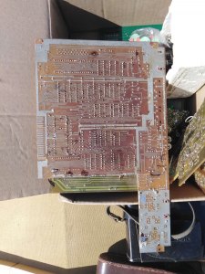

    Есть, но там название клона, с ним не интересно угадывать )
    Я не нарочно. А плата с памятью запаяна или на разъеме. Интересно узнать что там
    Плата просто на длинных ножках, под ней ничего нет.
    Интересная причуда: если исключить ошибки разработки (ОЗУ не уместилось на основной плате), остается замысел на "апгрейд". То есть установка разных модулей памяти. Или возможность замены (но тогда должен быть разъем, возможно аналогичный уже установленным на краю платы). Поскольку мультиплексоров и другого обвеса на плате памяти не наблюдается, на основной плате должен предусматриваться порт(ы) для управления и сигналы, проброшенные к этой этажерочке. В целом любое растаскивание базового функционала (память, основные порты, и т.д.) на отдельные модули - не очень рационально. Ибо исключить эти элементы нельзя (без них просто ничего не заработает), а монтаж усложняется. Это, кстати, заметно по стороне пайки основной платы, в месте этого модуля:
    P.S. Плату (видимо для быстроты) трассировали в CAD-е, что очень заметно по слипшимся дорожкам (указано стрелками). За такое "инженеров" проклинали монтажники на любой сборке. Даже без учета косяков на производстве самих плат (которые на этапах гальваники наблюдались чуть ли на каждой второй плате).

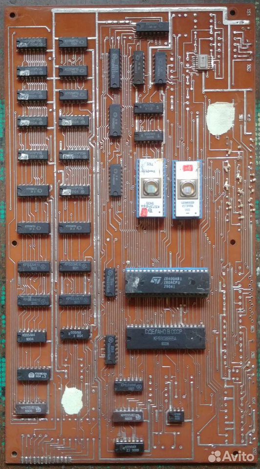

    Еще плата

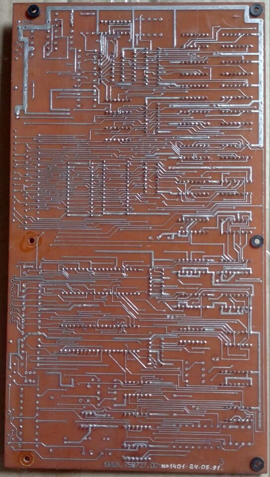

    83 сообщений
    Еще плата
    Получил фото второй стороны платы, изделие оказалось заводским. По децимальнику находится АЗОВСКИЙ ОПТИКО-МЕХАНИЧЕСКИЙ ЗАВОД

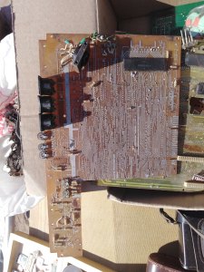

    Остатки от (вроде бы?) спектрума с барахолки. Что за модель?
    (под ним остатки от корвета, их опознавать не надо )
    ИКАР. Промышленный клон на основе БАЛТИК (начало 90-х). Особенности - мембранная клавиатура, обвес, ВЧ видео. Уникальный (ни на что не похожий) корпус. Внешний БП.
    Увы, но корпус конструктивно и по дизайну скопирован с RCA MCDS
    https://www.retrotechnology.com/mems...c_dev_sys.html
    Вот джойстик возможно уникален.
