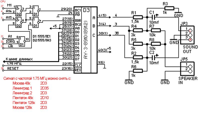

    Спасибо, значит звуковой сопроцессор. А чип какой должен быть? Если AY-8910, то должен быть кварц, но его там нет. В восстановлении решил пока скинуть всю паутину, тем более много проводов оборваны.

    Не нужен там кварц
