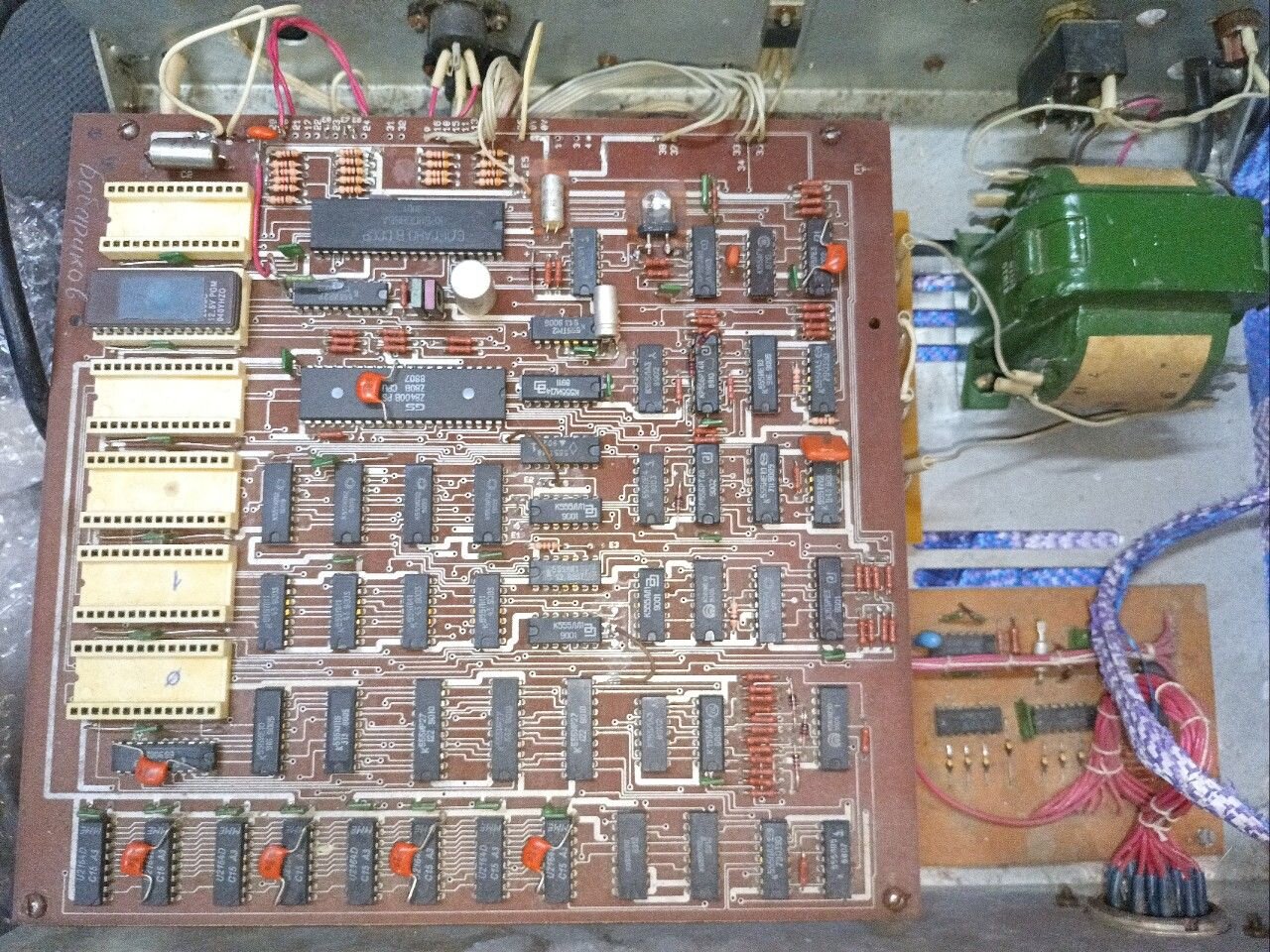

    Цитата Сообщение от rmail Посмотреть сообщение
    что за модель
    не хватает одной РЕ3 до полного комплекта и был бы тогда клон БАЛТИКа) Но триггер ТВ6 удивляет - не встречал применения такой "диковинки" в ZX
  2. #1392
    26.04.2009
    6,488
    322
    255
    223 сообщений
    Что было, то и полюбили. Думаю он не по прямому функционалу используется, а как например D-триггер.
  3. #1393
    02.03.2015
    835
    430
    80
    65 сообщений
    В Новосибирском Ленинградском ТВ6 как счётный триггер в последнем каскаде сигнала FLASH использовался, например.

  5. #1395

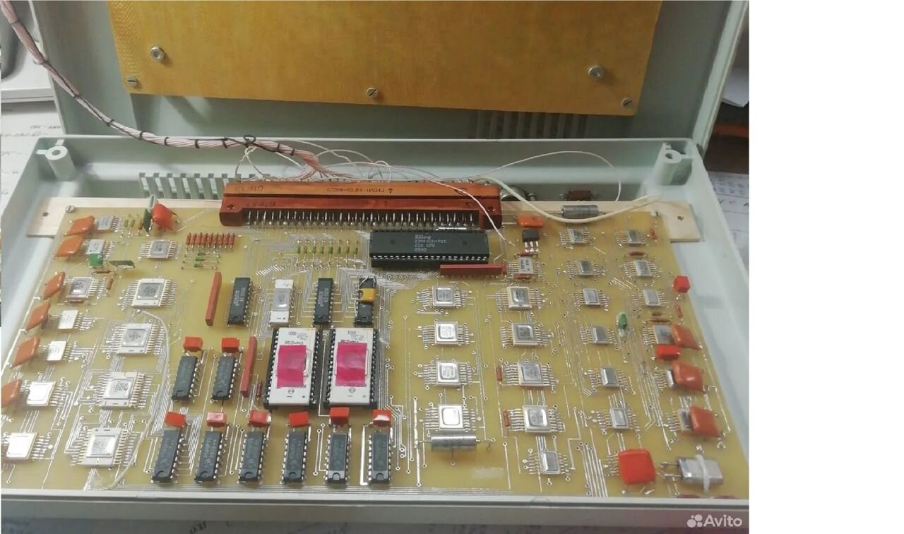

    11 сообщений
    Еще планар. Подскажите по названию. На самодельном корпусе было написано "ZX ЦКБ-31 Алмаз".
    Да уж - зачётная плата!
    Но почему К565РУ5 всего 8шт.? С такой крутой комплектацией логично было бы схему с ECC-коррекцией памяти замутить.

    Кое-что на опознание:
  7. #1396
  8. #1397
    14.06.2005
    г. Калуга
    10,149
    216
    776
    420 сообщений
    23 Post(s)
    Уже было такое, плата от игрового автомата Спектр-1И - https://zx-pk.ru/threads/34041-igrov...=1#post1142074
    Вот ПЗУ бы считать не плохо было бы.
