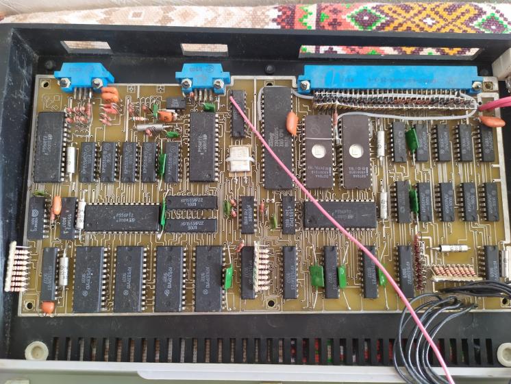

    Где-то подобный клон с плм 40-ногим тут проскакивал, а то слева возле клавы колодка под крону?

    siemensC35, да, и я тоже в недоумении для чего она там.

    JeRrS, маркировки ИС не видно, но по количеству 7-, 8-, 10-ногих ИС - почти наверняка Ленинград 1.
    Колодка под Крону, вероятно, здесь просто как разъем питания на плату от стабилизатора +5В.

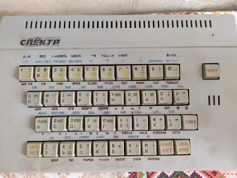

    Наконец нашёл свой первый Спектр (не мой конечно, но точно такой). Появился он у нас в начале 1989 года.
    В ближайшее время попробую его подключить, и если понадобится, то реанимировать.
    В этой связи есть несколько вопросов
    1) Можно ли где то достать его схему?
    2) Для чего используются 4 микросхемы РУ10?
    3) Для чего используют 4 ПЗУ-шки РТ2? (попытка замены мелкой логики программной?)
    Появился, в смысле начали производить?
    На днище есть шильдик?

    На РУ10 (всего 8 КБайт в сумме) скорее всего собрана видеопамять. Такое решение было в "ленинградском новосибирском" варианте, только там на ру6 сделали. РТ2- программируемая логика, вместо мелкой логики. Иначе плата разрастется.

    Фото не кликабельно, а где там ПЛМ?
    Только видимо переразведённый под конкретный корпус. Кто заморочился с разводкой и производством платы, возможно была мелкая серия гаражного кооператива.

    1) возможно форумчане подскажут
    2) видеопамять
    3) да, замена. на одной как правило собрана логика видеоконтроллера (сбросы счетчиков, генерация КСИ, ССИ, гашения, INT, сигналов выборки бордюр/изображение. на второй как правило собран адресный дешифратор, то есть порт $fe, порт $1f, выработка сигналов /CS на ROM и выработка сигналов выборки основной/видеопамяти.
    Я же говорю подобный а не точно такой же
    Там плата подобных размеров была. Была и вторая модель 128к /128+бди
