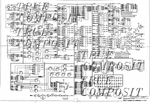

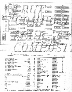

    Вроде это ZX COMP 128K. Интересная плата! Выглядит точно как первый Ленинград но при этом на плате еще и штатно установлен звуковой сопроцессор.
    Да, действительно! Очень похоже на http://speccy.info/w/images/thumb/a/...0px-Kay128.jpg
    только у меня память на РУ7..Буду искать схему и пытаться запускать..

    SaTaN5076, схема вот, но т.к. память РУ7 должно быть 256кб, но разве на плате есть порт расширения памяти выше 128 ?
    Если на 1 ноги посадить землю, то будет обычный 48кб
