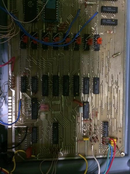

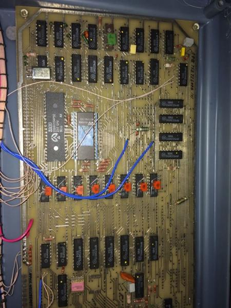

    помогите опознать, отдавали как Пентагон, какая версия или они не отличались?
    имеет ли смысл обновлять прошивку?
    и что может быть за кнопка на задней стенке (справа внизу на фото) никакой реакции на
    неё нет...
    неё нет...
    Это Пентагон-128, кнопочка по идее - Reset... так как вроде бы кнопочку Magic не реализовывали на Pentagon-128
    Этот пользователь поблагодарил nimdasys_inbox_ru за это полезное сообщение:
    Pyhesty(15.06.2020)

    37 сообщений
    это не ресет, тк ресет на передней панели и работает, а эта кнопка ничего не делает )))
    в будущем проверю по схеме куда она заведена)
    спасибо

  10. #739
    22.07.2014
    471
    36
    57
    41 сообщений
    Pyhesty, на этом Пентагоне возможно частота AY не правильная, вместо 1.75мгц, 3мгц
    кнопка magic должна идти с разьема

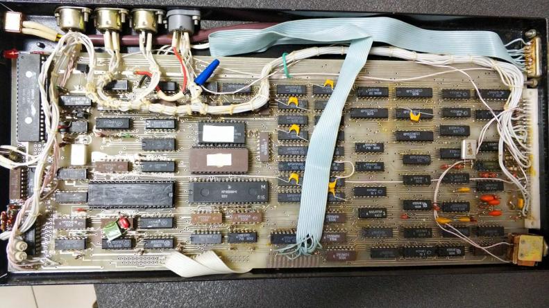

  11. #740
    11.04.2006
    Novosibirsk
    971
    9 сообщений
    Цитата Сообщение от nimdasys_inbox_ru Посмотреть сообщение
    Всем доброго времени суток!
    Одному товарищу нужна помощь в опознании Spectrum-совместимой платы... после "работы металлургов" (имеется предположение о том, что это НЭТИ)!
    Это НЭТИ, одна из последних версий платы, бесперемычечная. В данном экземпляре присутствует некий колхоз, и машина переделана в однополевую (такой экземпляр на форуме попадался уже, это чья-то общенародная самодеятельность на которой вся память тормозная). В оригинале стоит банк РУ6 и банк половинок РУ5.
    https://yadi.sk/d/3x00xveL5Kro8w
    Последний раз редактировалось ram_scan; 18.06.2020 в 06:57.
