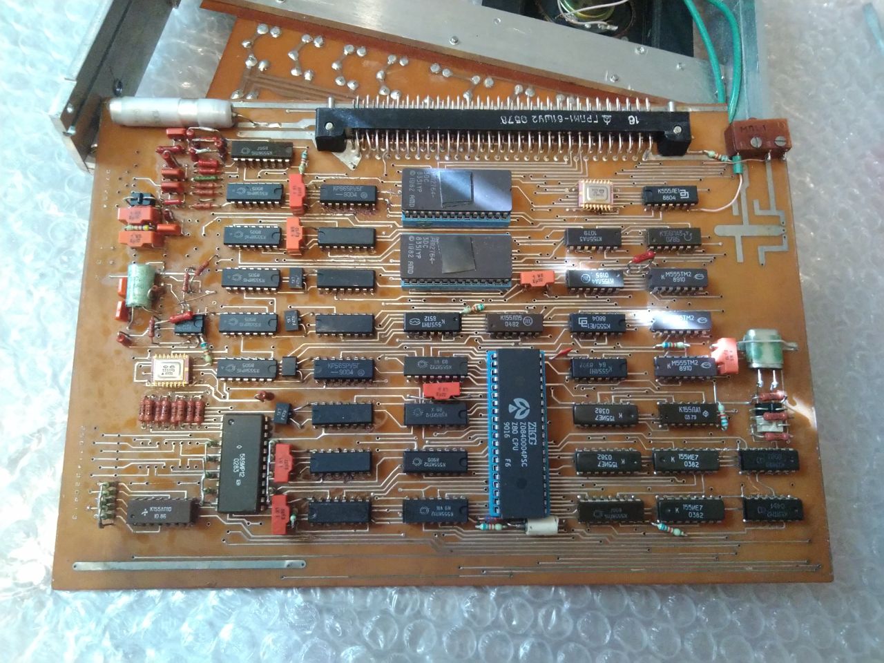

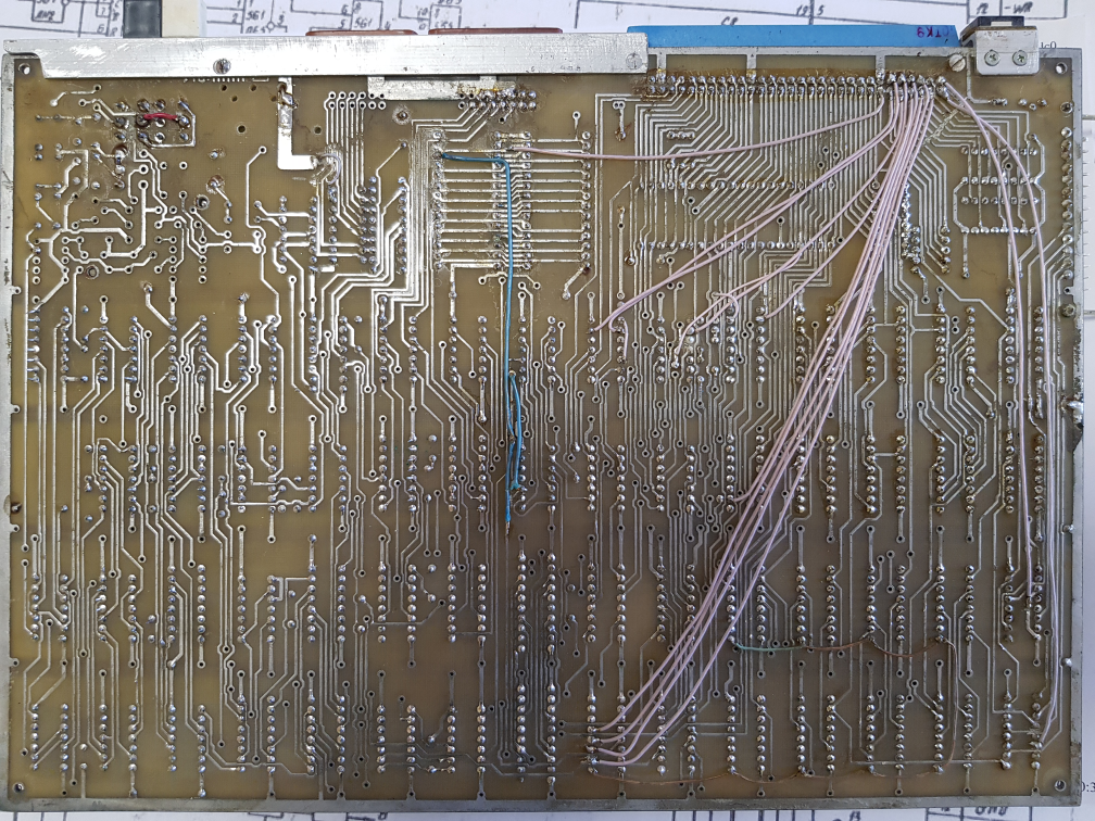

  2. #762
    11.04.2006
    Novosibirsk
    971
    9 сообщений
    Цитата Сообщение от Mdesk Посмотреть сообщение
    Это оно? Не разберу какой там год написан.
    https://zx-pk.ru/threads/21070-drugi...l=1#post589901
    Оно. Как назло на последней цифре отсвечивающая клякса. Там шестерка. Собсно тут даже по плате видно что разведено только D0..D7 с верхних 32к по верхней стороне платы и шины питания. Все остальное соплями. Там собсно по низу как раз банка памяти, пара адресных мультиплексоров, CAS/RAS формирователь для верхнего поля и какое-то баловство по мелочи, кажется формирователь выборки банки.
    То есть тупо бери лобзик, отпиливай и будет 16к машина. Колхоз на монтажках там это джойстик и кажется линия задержки на CAS/RAS по 16к банке в виде цепочки инверторов чтоб с RC цепочкой не казниться. Я не удивлюсь что будучи отпиленной эта плата по высоте должна тютелька в тютельку входить в какую-то из советских клавиатур. Ибо будучи не отпиленой эта плата оказалась крайне странного габарита, которая не лезла разумно никуда вообще.
    Для спектрума который изначально бы делался как 48к компоновка и трассировка более чем странная. Более того это единственная очень ранняя машина с такой странной компоновкой, от которой просто лобзиком 32к отпилить можно.
    Я могу обьяснить это только тем что плата разведена и была в продакшне заметно раньше 86 года, а в 85-86 или чуть раньше верхние 32к к ней сбоку прилепили чтоб все не переделывать. Окончательно разведенная плата без соплей появилась году к 88-му. Компоновка осталась прежней и весь хоровод шел там вокруг узла чтения и видеовыхлопа, в котором кстати гашение и яркостный бит в оконцовке "оптимизациями" просохатили. Точнее запилили гашение и просохатили яркость. Вероятно такая задумка была сделать гашение на аналоговом ключе 561 серии, но кто-то дальше не будучи в теме "оптимизнул" в TTL логику.
    Учитывая то что в ту пору бещенным успехом пользовался "самый свежак" на шаблоне 1986 могли запросто написать еще в 1985 с прицелом на то что плата в прод пойдет в 86 году. Ибо в 86 году платы с маркировкой 85 только потому-что шаблон в 85 рисовали продавать было не комильфо. Шаблон конечно могли от руки подрисовать, но это точно было не позже 86 года.
    Кто-то из форумчан показывал и однополевую машину на базе платы 88 года. Где нижнее по плате и верхнее по адресному пространству поле не распаяно а вместо линейки РУ6 стоит линейка РУ5. Я такую машину живьем не видел и как однополевость сделана не знаю.
    Последний раз редактировалось ram_scan; 05.09.2020 в 16:10.
    Эти 2 пользователя(ей) поблагодарили ram_scan за это полезное сообщение:
    blackinwoman(06.09.2020), Mdesk(05.09.2020)

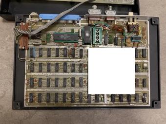

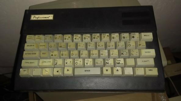

    08.12.2009
    58
    23
    Question
    Приобрел такой экземпляр. В далеком детстве один из моих спектрумов был в таком же точно корпусе с заводской "расширенной" клавиатурой. Помогите опознать вариант и если известно - кто производил эти корпуса-клавиатуры.
    Белое пятно на фото платы - вырезал лежавшую сверху плату, не относящуюся к этому компьютеру, чтобы не сбивала с толку.
    Фото постараюсь сделать получше и поинформативней, но может кто-то и так опознает
    Вот корпус как у меня (но там начинка другая - найдено ТАМ, не сочтите за рекламу):
    UPD: опознан как "Львов", спасибо blackinwoman
    Приглашаю неравнодушных в тему
    Последний раз редактировалось idc; 23.09.2020 в 20:14.

    idc, плата похожа на Львов
    Этот пользователь поблагодарил blackinwoman за это полезное сообщение:
    idc(23.09.2020)

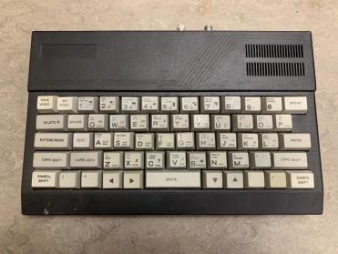

    Всем привет. Помогите опознать пожалуйста блок и клавиатуру
    Последний раз редактировалось Nicolas61; 29.09.2020 в 18:17.
    Скорее всего Таганрог-128 - https://zx-pk.ru/threads/20041-zx-sp...-pomoshch.html
