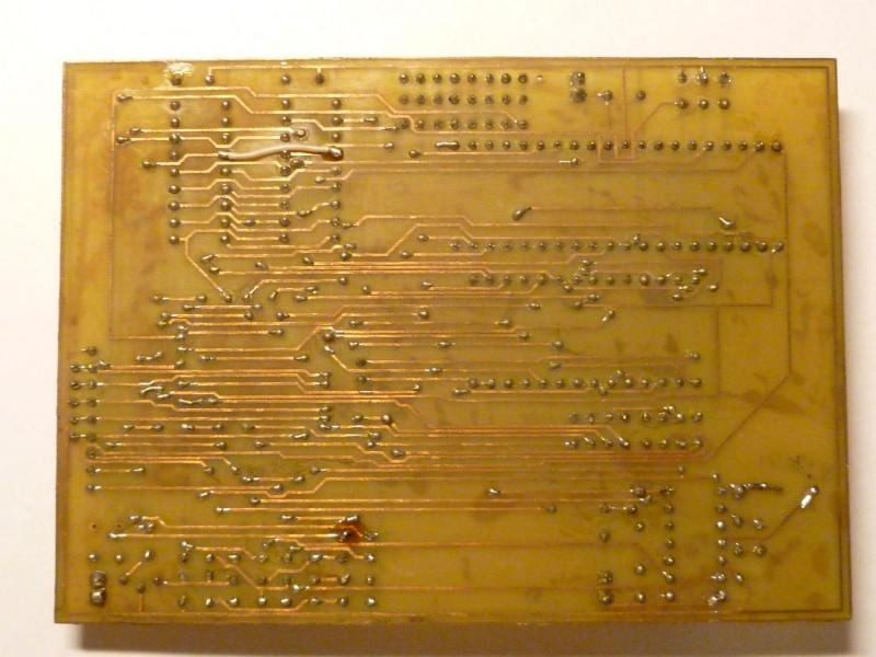

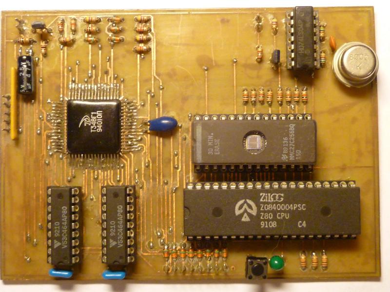

    По умолчанию Подскажите есть ли герберы под такую плату спектрума
    Приветствую Всех на форуме.
    Подскажите где поискать схемку и печатку на клон спека по фотке. Возникло сильное желание сделать на хорошей плате.
    Пересмотрел разные варианты, похож на ULA-216, но везде микросхем больше.
    Плату подарили лет 12 назад с кристаллами БМК (216) в придачу, сама плата 17-20 летней давности.
    Из известной мне информации плата разводилась в PCAD4.5.
    Заранее благодарю.

    kuber, схема вот
    http://zxbyte.ru/t34vg1.htm
    остальное уж можно самому сделать по схеме, только сразу предупреждаю из за того, что шлейф клавиатуры втыкался прямо в эту БИС, там возникали паразитные токи и микросхема в итоге дохла со временем от нажатий клавиш, в более поздней версии от этого ушли ...
    Плюс на плате на фото использованы две микросхемы памяти с организацией 4 бита на микросхему (у РУ5 1 бит и поэтому их 8).
