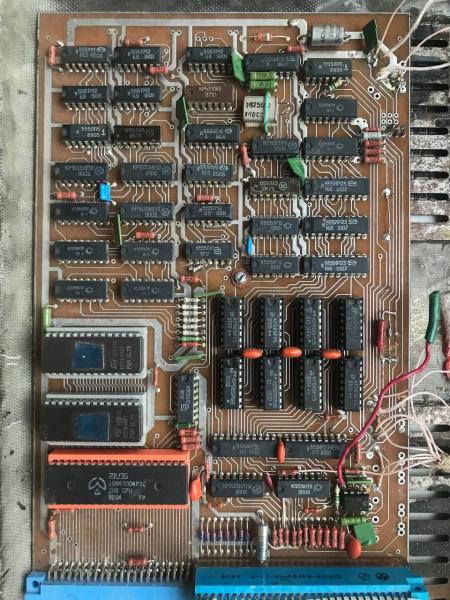

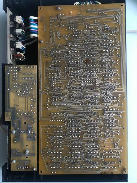

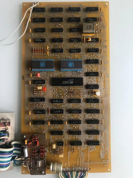

    Помогите опознать.
    Первый находится в заводском корпусе с названием "ГАММА", но разводка очень странная, больше похожая на то как выглядели платы
    в бытовой технике 80-х (приемники/магнитофоны).
    Вторая плата собрана в Ташкенте, со слов одного из участников событий, взята какая то готовая схема.

    newart, вот тут я выставлял на опознание и судя по внешнему виду Ваша ташкентская плата это родная сестра моей неизвестной платы... Вы не могли бы уточнить у вышеназванного участника событий какую готовую схему они взяли ?!

    К сожалению железячник конторы производившей этот спектрум умер, общаюсь с человеком, который отвечал за корпус, у него есть несколько плат без процессора и конденсаторов.

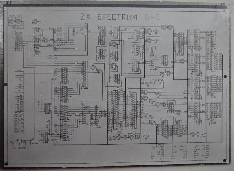

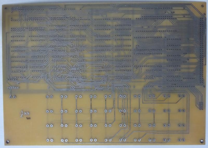

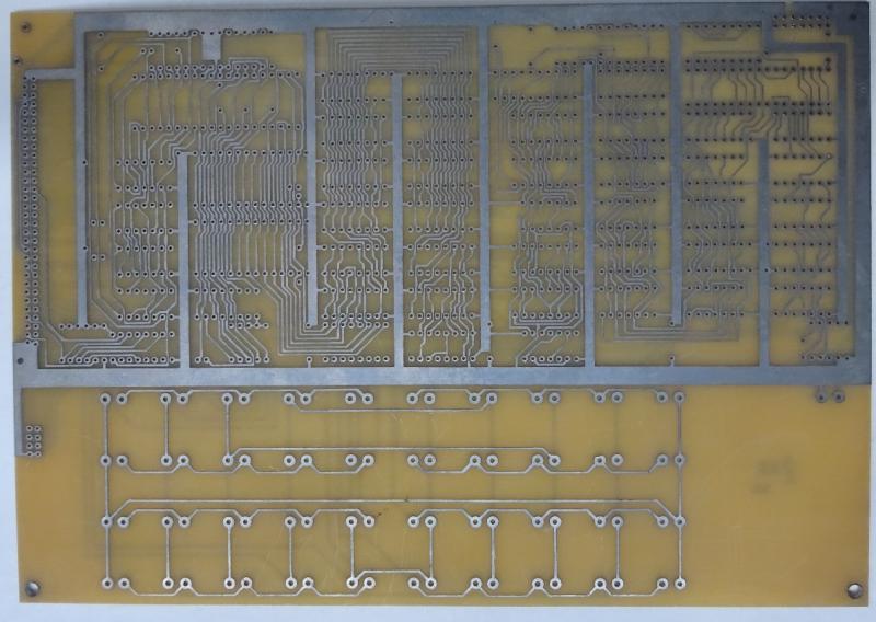

    Порылся в закромах - вот что нашел:
ID:	75154   Нажмите на изображение для увеличения.
ID:	75155   Нажмите на изображение для увеличения.

    мои сканы
    и картинка Newart-a
    Очень жду/надеюсь на рассказ, что сподвигло, какой прообраз, где платы печатали.
    должны были ещё напечатаны платы вашего контроллера дисковода, но, помню, в 91м году так и не срослось.
