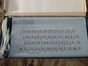

    в этом корпусе что может быть, может это завод какой то выпускал ?
    я иногда вижу такие корпуса, в черном исполнении тоже

    Если с заводской пломбой то Там раддон или что то подобное, плата 100х100мм, бмк, пзу, проц и ру5.
    У меня в таком корпусе и пентагон был но там была видна явно было что плата не родная

    saymon, там еще коробка, на которой изображен шатл или буран

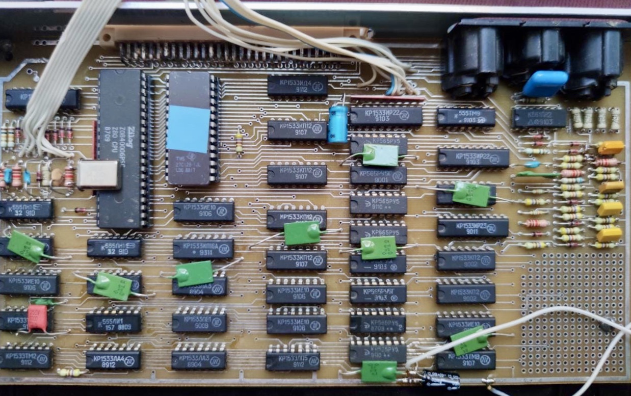

    Подниму старый вопрос:
    https://zx-pk.ru/threads/13347-pomog...=1#post1017711
    Что это всё-таки за плата?
    Вот еще одно фото :
    Концепция Ленинграда, но вместо ие7 — ие10, клавиатура на ир22, ну и прочие "правильности".
    Ни схемы, ни упоминаний, но есть непроверенная инфа, что комп из Прибалтики...
    Кто узнает — отпишитесь, пожалуйста!
    Да вроде на концепцию Ленина он не смахивает, кроме как на расположение элементов и то если считать в общем случае. Как я понял у него на видеовыхлопе КП2 стоят и ИР23 регистры, то есть как минимум бордер тут не кратный 4 тактам.
    Если этот комп у тебя, тогда сделал бы фото платы с обоих сторон.

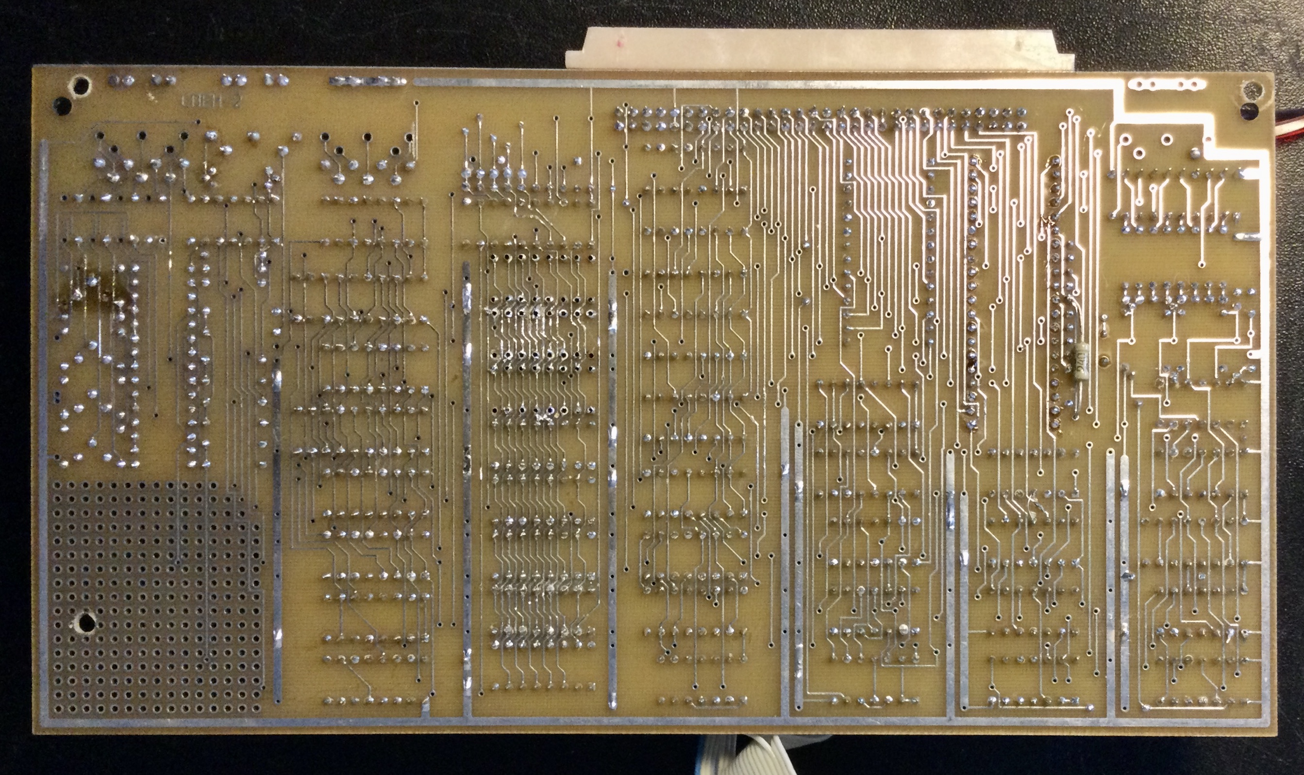

    Mick, доп.фото :
    Компоненты;
    Пайка.
    В углу надпись : "СПЕН-2"
    Проц и ПЗУ поставлены на панели не мной.
    На сопли внимание не обращать, снимаю озу.
