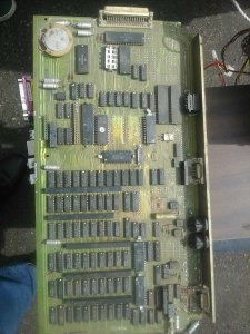

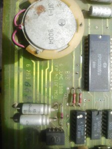

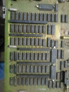

    Добрый день, всем! Помогите опознать, шильдиков нет, надписей тоже, на плате дата IV 90 и номер 2.000.777. Установлены 3 штуки 27С64, 556РТ1, 556РТ5, 556РТ2 2шт., клавиатура необычная. Вандалы выломали все КМ, при подключении питания происходит сброс очистка экрана и всё, надписей нет, на кнопки не реагирует.

    возможно какая-то вариация - "Хоббит" ?

    99.9% что хоббит. и притом мало известная версия. (в моей классификации "предтоп" - круче только с контроллером флопов)
    теже РТ1/2 3 шт. рт5 в районе клавы.
    а если глядеть на клаву - там есть кнопка "теневой режим".
    По мне так это не достающие "звено" в семействе хоббитов.

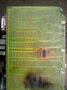

    А что с обратной стороны платы ? Буквы цифры ?
    Где нашли ?
    Читалка магнитофонная на 1006ви1 ?
    Прошивки считать ?
    пс: в "детстве" хоббит собирал, был и заводской вариант.
    пспс: для РТ1/2 нужен спец программатор (аля "ST-700 стерх") - это микросхемы аля CPLD.

    Прошивки считать смогу позже, без схемы я не знаю "Читалка магнитофонная на 1006ви1" ВИ1 присутствует на плате, обозначений на плате ни каких, есть кнопка "теневой режим". Программатор есть Phyton ChipProg-48.

    1) что значит "без схемы я не знаю" ? 2) Я спрашивал про надписи со стороны пайки. То что сверху есть сверху видно по фото, а фото снизу отсутствует. 3) Ну так по кнопке "теневой режим" и др ("CAT / FORMAT") я и говорю что это очень похоже на хоббит. 4) "Phyton ChipProg-48" это слишком новый программатор - он есть у меня (но в списке микросхем там явно данные микросхемы отсутствуют, даже 556рт5) - или слепой ? 5) почитайте темы на форуме "про хоббит"

    Похоже это модель Хоббита в корпусе БК, очень редкая, до сих пор ни где не обнаруженная, и в этой связи некоторые специалисты начали говорить, что такой модели вообще не было. По схемотехнике должна быть близка к малому Хоббиту. Интеркомпекс выпускал их в этом корпусе пока не наладили производство своего корпуса.

    Добрый день , помогите с опознанием апарата , я понимаю что ето может быть не совсем спектрум или поиск но я ненашел информации по плате , плата досталась после драгера поэтому все золото было вырвано и выпалено .

    Корвет 8010 или что-то вроде того
