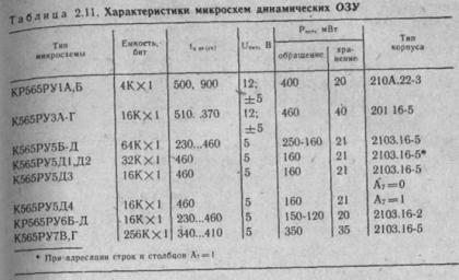

    Вообще-то нет. Половинки - это цифры после Д - Д1, Д2. Если цифры нет, то ОЗУ полное.

    Цитата Сообщение от andreysur Посмотреть сообщение
    К565РУ5Д - это половинка от К565РУ5Б, В, Г.
    Не надо вводить людей в заблуждение. РУ5Д - это полноразмерная 64Кx1 ОЗУшка.
    А РУ5Д1, РУ5Д2 - это половинки 32Kx1
    РУ5Д3 и РУ5Д4 - это четвертинки 16Kx1
    Вот страница из справочника
    А уже ответили - ладно пусть останется
