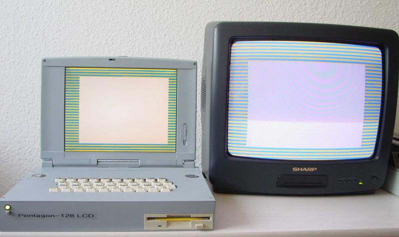

    По умолчанию 1. Выбор LCD
    Работая над поставленной задачей, изучил кучу документации, разобрал более 10 старых лэптопов (я их покупаю на блошиных рынках по 3-10 ?). TFT дисплеи можно подключать к Спеку почти также, как TV через SCART. Кроме сигналов RGB, Hsync, Vsync нужны ещё DCLK (pixelclock) и DataEnable, активный во время передачи данных картинки. Более старые дисплеи с пассивной матрицей (color STN) лучше забыть как страшный сон. Как определить не разбирая лэптоп тип дисплея? TFT дисплеи не имеют внешних регуляторов контрастности. На фото моего Пентагона этот движковый регулятор как раз видно, просто я использовал крышку от пассивного LCD, но внутри стоит TFT.
    Наиболее просто подключить дисплей с разрешением 320х240 пикселей, например LQ050Q5DR01 фирмы Sharp. У него времянка соответствует телевизионной и , наверное, Спек можно подключить напрямую. Я этот вариант не рассматривал по двум причинам: 1) где его взять и 2) слишком уж они мелкие, диагональ 4-6 дюймов. Поэтому остановился на TFT VGA дисплее, конкретно AA104VC02 фирмы Mitsubishi, но аналогичные выпускались всеми крупными производителями. Использовались в лэптопах с 386/486 процессорами.

    Наверное, я недостаточно корректно выразился. Имелась ввиду одинаковая частота кадровой развёртки. Отображение бордюра на TV и LCD может немного отличаться (по числу видимых пикселей). На LCD это фиксировано: 36 слева и 28 справа, а на экране телевизора зависит от его настроек. Хотя у меня при параллельном выводе выглядит примерно одинаково.
