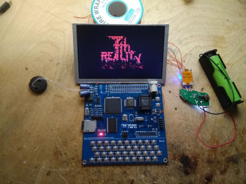

    есть вот такая матрица: https://zx-pk.ru/threads/12425-specc...l=1#post901550
    мне она уже не нужна, вопросы в лс.
    сейчас карабас допиливаю

    Экран мелковат (4 дюйма?). А как подключен?

    экран подбирал по ширине платы. подключен по rgb

    С удвоением? Или матрица 320х240?

    640*480, с удвоением. в сп2010 жирная фпга, можно себе позволить )

    Питается от одного Li-Ion-accu? Сколько потребляет?

    как сталелитейной завод в конце месяца, в конечном варианте планирую 4 акб.
