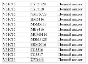

    Уважаемый Doktor, подскажите пожалуйста какие микросхемы памяти можно использовать из доступных сегодня. Приведенные в схеме днем с огнем не сыскать. На Али валом HM6116ALP-3 или HM6116LP-3, но они по скорости выборки похоже слабоваты. Вроде как КР537РУ25А должны подойти, но тоже не очень то их много осталось. Вот на Али еще вот такие нашел - CY7C128A-35PC

    Аналоги.
    V61C16 CY7C128 Полный аналог
    V61C16 CY7C18 Полный аналог
    V61C16 GM76C28 Полный аналог
    V61C16 HM6116 Полный аналог
    V61C16 M5M5117 Полный аналог
    V61C16 MB8416 Полный аналог
    V61C16 MCM6116 Полный аналог
    V61C16 MSM5128 Полный аналог
    V61C16 SRM2016 Полный аналог
    V61C16 TC5516 Полный аналог
    V61C16 TC5517 Полный аналог
    V61C16 UPD446 Полный аналог
    CYT6116-55_КР537РУ25А и CYT6116_КР537РУ25Б (надо проверять по параметрам).

    Подойдут любые м/схемы SRAM с быстродействием меньше 35 нс. Лишние адреса не использовать (заземлить).
