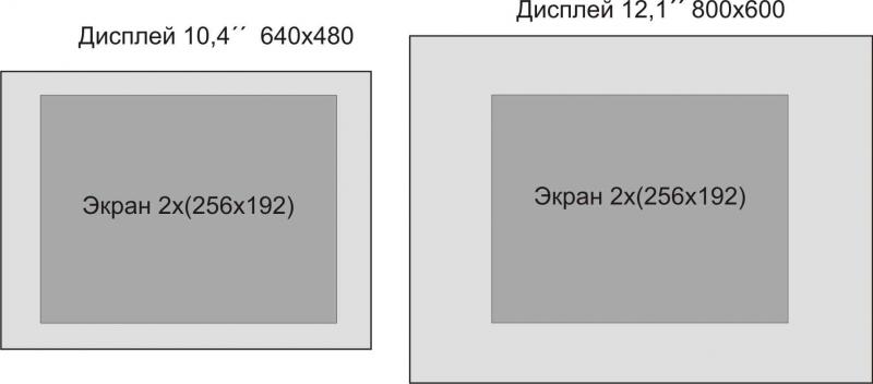

    Меня при использовании матриц 800х600 (и при скандаблировании) больше смущает низкое соотношение площади экрана к площади дисплея.
    Вот как это будет выглядеть:

    12.04.2012
    22
    Можно в 3 раза увеличивать для 800*600
