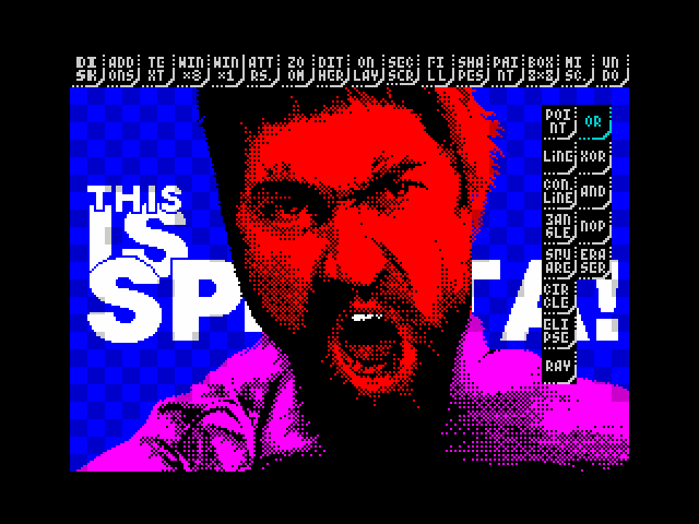

    Любителям Artstudio и текстовых кнопок посвящается! =)
    Сделал сегодня ночью новый "скин" для BGE. Да это не Artstudio, хотя и основные пункты меню, с которыми приходится работать больше всего, называются точно так же. Кроме разве что Magnify (который у меня ZOOM) и сокращений некоторых менюшек (в 16x16 пикселов особо с текстом не развернешься).
    Наслаждайтесь! =)
    Хотя это и полное безумие, но все же скромно надеюсь, что данный "скин" хоть чуть-чуть сможет облегчить жизнь людям пытающимся перейти на новый редактор с Artstudio.
    P.S. В архиве он отдельно и полная русская версия BGE 3.o5, в которой он стоит по умолчанию.

  10. #19
    21.01.2005
    Пермь
    498
    теперя надо все расшифровать.
    Я в арт студии пользуюсь:
    Кнопка F3 в эмуляторе Unreal загрузить образ. Затем кнопка F9 сохранить. Тут как ?
    Это горячие кнопки самого эмулятора, а не редактора. Так что все точно так же, F3 и F9.
    Далее: сделать шахматную сетучку: в арт студии справа.
    Убрать сетчку.
    Точно так же, как и в Artstudio. То есть заходишь в меню Misc. (оно у меня стоит предпоследней кнопкой) и там выбираешь "Вкл Сетку" (аналог Bright grid 1, в артстудио) и "Выкл Сетку" - (Remove grid)
    Потома приближение 4 ре.
    В BGE, к сожалению, только одна степень приближения и как раз на x4. Хотя к этому довольно быстро привыкаешь. Включается очень просто, а именно кнопкой ZOOM.
    Потома выделить контур как тут.
    ПОтома что нить сделать с выделенным: перенести и стереть, перенести, перевернуть куда либо, инвертировать.
    Кнопки WIN x 8 и WIN x 1. В Artstudio только один тип выделения, он пиксельный. А теперь представь что у тебя есть какой-нибудь цветной спрайт и тебе нужно его перенести в другой угол экрана. Тебе прийдется, при переносе, ориентироваться на атрибутную сетку, чтобы его цвета не "поплыли", если ты вдруг не попадешь в атрибуты.
    В BGE c этим проще, есть выделение кратное атрибуту (то есть минимальная область выделения минимум 8x8 пикселов, с жесткой привязкой к атрибутному экрану) и все последующие действия с этим окном будут привязаны к атрибутному экрану, то есть окно будет сдвигаться ровно на 8 пикселов и тебе даже не нужно видеть сетку, чтобы при переносе сохранить цвет, как он был. ^ Это и есть WIN x 8.
    Ну а WIN x1, это аналог "Windows" Artstudio. То бишь, окно может быть хоть 2 на 2 пиксела, иногда это тоже бывает нужно.
    В остальном все просто.
    Выбираешь скажем WIN x 8, открывается отдельное окно, в котором куча опции, написано все по русски, думаю без проблем разберешься с этим.
    Есть конечно экзотические опции, типа "ротация..." (это скролинг пиксельный и атрибутный, изображения внутри выбранного окна) и т.к. Если что не понятно, спрашивай.
    Потома выбрать папер, инк тут как ?
    Кнопка "ATTRS."
    В артстудио выбор папера, инка, брайта итк раскидано по разным пунктам меню. Здесь же при нажатии на вышеописанную кнопку у тебя откроется всего одно, компактное, окно с полной настройкой палитры.
    И точнно так же, все подписано на русском и проблем с этим быть не должно.
    P.S. А что горячие кнопки? Кто тебя насильно заставляет ими пользоваться, привык с меню работать, так ради бога! Горячие кнопки просто дублируют практически все пункты меню.
    ну к примеру.
    Вкл сетку - g
    ВЫкл сетку - h
    ZOOM (Magnify) - m
    Windows x 1 - s
    Windows x 8 - w
    Attrs. - c
    Никто тебя не заставляет запоминать их все. Для для начала запомни основные, те опции с которыми больше всего приходится работать. Та же палитра *с* (то есть выбор цвета инка/папера/яркости), окна *w* и режим увеличения "m".
    Возможно, это и сложно запомнить сразу же кучу кнопок, но нужно просто порисовать какое-то время в редакторе и руки их сами помнить будут. А нужны, они затем что гораздо быстрее нажать одну кнопку, чем тащить курсор через весь экран, до определенного меню.
