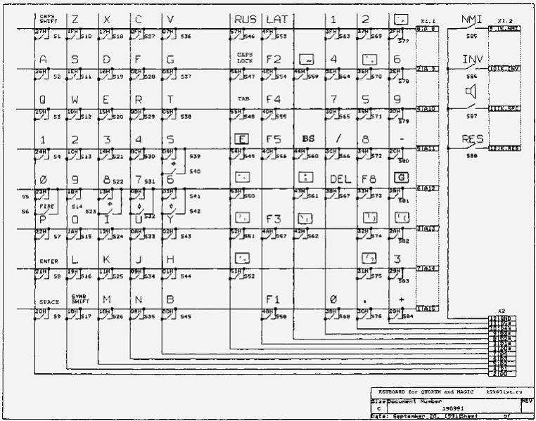

    Как подключить клаву от Кворума-128 к Пентагону?
    Дополнительных клавиш мне не надо.Лишь бы работали основные 56 кл.

    Enigmatic вот схема клавиатуры кворума/магика

    1,275
    работать будут только 40 клавиш
