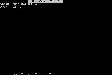

    Да, знакогенератор сжат, естественно. Там полная "Альтернативная кодировка ГОСТа", или иначе CP866. Делалось это, естественно, чтобы беспроблемно смотреть и редактировать тексты на учительском PC. Ну и это была русская кодировка де-факто для персоналок в то время.
    Надо бы конечно дизассемблировать ПЗУ и посмотреть, что там. За давностью времени просто забылось многое.

    Вроде нормально считалось:

    Цитата Сообщение от MacBuster Посмотреть сообщение
    Добавите в эмулятор?
    Да, наверное в эти выходные займусь. Кстати, раскладку клавиатуры я делал по другому ПЗУ, которое с бейсиком и редактором. Так вот она не подходит!
    Прикольно то, что если в эмуляторе выбрать перекодировку в JCUKEN, то буквы встают на свои места, то есть получаем QWERTY. Бардак вобщем.
    Вопрос к dk_spb: теперь-то можно Ваш вариант ПЗУ выкладывать?
