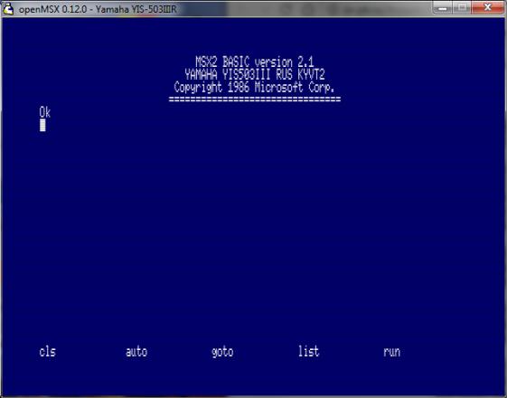

    А пока, вот вам инициатор режима для Бейсика. Я его юзаю через вызов в ДОСе вида "A:>basic init", ещё со школы его помню. Текст в переменных может быть любым, естественно.
    Программка грубая и примитивная - но 20 с лишним лет назад она была изящнее...

    Затронули отладчик. Вот так…
    Я только и сижу на openMSX из-за отладчика. Хотя если честно этот отладчик толком не поддерживается и представляет собой мега – отладочную визуальную консоль (пульт, как тут тоже принято выражаться) для openMSX. Отладчик в ядре своем представляет набор скриптов и команд с обратной связью в виде визуального отражения. Его хоть на Питоне напиши (хотя медленно будет, если перелопачивать таблицы), но почему то никто его не релизит. Возможно, кому это нужно. Пилит функционал под себя и особо этим не делится.
    А так да лучшего отладчика для 8-ми биток я не встречал. Даже не отладчика, а как это надо делать по идеи.
    John Warner, ну чего тут говорить барсик крут. Можно заглянуть глубоко в любой девайс. И оформить это все в виде autoexec.bas (если не ошибаюсь все это возможно даже с 16 (32)кБ ОЗУ на борту и дисководом).
    Кстати Catapult-а в закладке input может отлично загружать программы (тексты и т.п.). Но приведенный вариант не взлетает. 10 CLS – могет
    Почему? Причины у меня, думаю, банальны (Win и что из этого вытекает).
    Начел причину. Мы консоль аглицкая Поэтому русские буквы мы не знаем:P
