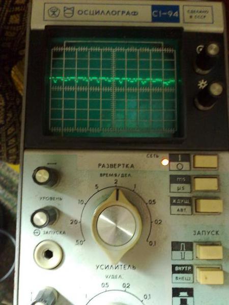

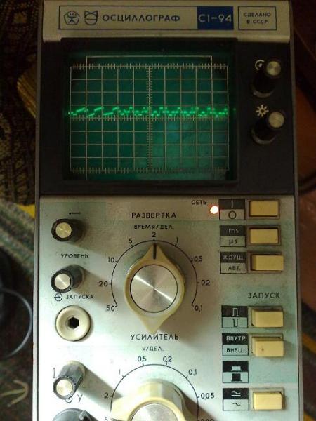

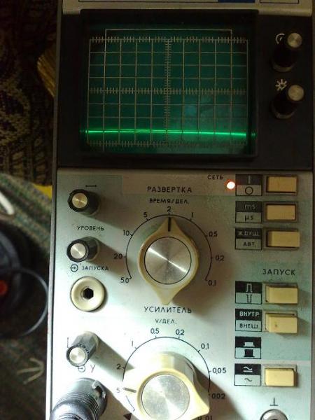

  5. #45
    04.07.2009
    Запорожье
    185
    пока завелся с перепугу осцилограф посмотрел что на 27 ноге и на емитере,
    фотки с соответствующими именами
ID:	21093   Нажмите на изображение для увеличения.
ID:	21094   Нажмите на изображение для увеличения.
