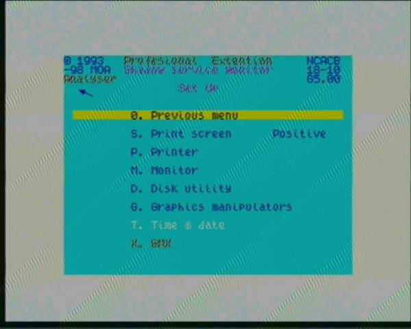

    фигу вам
    Зато ПрофПэ 5.0 GMX я уже прикрутил. Прилепил порты GMX, память увиделась как 2Мегабайта. Переключение со Скорпиона на Пентагон или Композит, соответственно меняется INT, фрейм, ПЗУ.
    Пока остаётся один вопрос нерешенным, экскрементирую

  7. #16
  8. #17
    03.07.2005
    10,168
    147
    55 сообщений
    Добавил все порты которые нашел в мануале. Защелки соответствующие сделаны.

    Цитата Сообщение от spensor Посмотреть сообщение
    По идее, обращение к доппортам может и отсутствовать в самой прошивке. Ну разве что кроме #7EFD. В самой прошивке нет способа включить другой видеорежим для оболочки, скорллерам вообще делать нечего, второе окно оверлея тоже ни к чему. По сути 5.0 это наверняка перекомпиляция 4.0 с подменой макросов переключения страниц ПЗУ.
    Вот честно не лазил в прошу, но вначале когда оно выщло немного ковырял. Это год 98-99. Есть обращения и порты юзаюца насколько помню, в основном по магику для снятия конфига. Монитор вроде как расширенную память не юзает. И расширенный экран не юзает. Но это же все поправимо
    ---------- Post added at 18:44 ---------- Previous post was at 18:42 ----------
    фигу вам
    Ну вот ты и попал Назвался груздем полезай в кузов. Ждемс расширенного экрана до кучи. Можешь особо не спешить, но чтоб к утру было сделано
    ---------- Post added at 18:45 ---------- Previous post was at 18:44 ----------
    Ну значит придеца заняца, но приоритет у Пентевы
