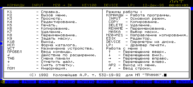

    Post NC для УКНЦ
    Просто что-бы было под рукой.
    В архиве два диска с NC для УКНЦ,
    на второй дискете добавлены WD+инструкция.
        Данное руководство будет полезно  для  тех  ,  кто  впервые  сталкивается
    с NC-коммандером , так как широкое  распространение  получила  версия  с  не-
    полной встроенной подсказкой .
    			В Е Р Х Н Я Я     С Т Р О К А
    		    (перечисление позиций слева направо)
        Примеры :			Расшифровка значения :
        КОМАНДЫ - признак работы NC в основном режиме
        СИСТЕМА - режим ввода команд операционной системы (вызывается нажа-
        тием пробела . Ввод пустой строки -- возврат в NC)
        INPUT   - признак работы NC в основном режиме
        COPY    -    - - // - -     в режиме копирования файлов
        DELETE  -    - - // - -     в режиме удаления файлов
        RENAME  -    - - // - -     в режиме переименования файлов
        MENU    -    - - // - -     в режиме меню настройки
        MZ0 <-> MZ1 - индикация названий текущих накопителей и направления
        ввода-вывода при операциях перемещения файлов
        EDIC    - текстовый редактор , который будет использоваться при опе-
        рациях редактирования
        HANDLER - текущие настройки сохраняются в драйвере (в памяти)
        DEVICE  - текущие настройки сохраняются на диске
        RB:(или LP:) - используемый NC драйвер печати
        Дата    - текущая системная дата (устанавливается с помощью команды
        операционной системы DATE)
        Время   - текущее системное время (устанавливается с помощью коман-
        ды операционной системы TIME)
    			Н И Ж Н Я Я     С Т Р О К А
        К1      - справка (которую призвано заменить настоящее руководство)
        К2      - вызов меню настройки (рассматривается ниже)
        К3      - просмотр текстовых файлов (полностью удается просмотреть
        только небольшие файлы , целиком влезающие в ОЗУ. Способа вызвать
        продолжение больших файлов пока обнаружить не удалось)
        К4      - редактирование текстовых файлов
        К5      - вывод текстовых файлов на принтер
        К6  (НР+К1) - копирование
        К7  (НР+К2) - удаление
        К8  (НР+К3) - переименование
        К9  (НР+К4) - задать маску
        К10 (НР+К5) - выход
    		      М Е Н Ю     Н А С Т Р О Й К И
    	 (и расшифровка некоторых вышедопущенных непонятностей)
        ЦВЕТА  -  выбор  наиболее  удобоваримых   для   вас   цветов   разрисовки
    экрана коммандера (рамок, верхней и нижней строк, выбранных  файлов,  фона  и
    т.  д.)  Смена  перекрашиваемого  объекта  -  стрелки  влево-вправо  ,  смена
    цвета - стрелки вверх-вниз .
        ТИП МАСКИ - выбор  режима:  отображать  ТОЛЬКО  файлы  ,  удовлетворяющие
    назначенному (по клавише К9)  шаблону  ("маске")  ,  или  все  ,  КРОМЕ  них.
    Расшифровка маски - в соответствии с CSI-стандартом .
        СОРТИРОВКА: НЕТ - файлы отображаются на панели в соответствии с их
        		      расположением в директории на диске
    		ИМЯ - файлы располагаются в алфавитном порядке
    	     РАЗМЕР -    - - // - -       в порядке возрастания размеров
    	       ДАТА -    - - // - -       в порядке "старшинства"
        КОМАНДЫ  -  определение  действий  коммандера  в  зависимости   от   типа
    расширения текущего файла .  Операционной  системе  передается  установленная
    команда , имя текущего накопителя и имя файла .
        ПЕЧАТЬ  -  назначение  коммандеру  драйвера  печати   ,   который   будет
    использоваться  при  распечатке  файла  по  клавише  К5  .  Имя  назначенного
    драйвера отображается в верхней строке  (см.  выше)  .  Драйвер  -  любой  по
    выбору пользователя .
        РЕДАКТОР  -  назначение  коммандеру  текстового   редактора   ,   который
    будет  использоваться  при  редактировании  файла  по  клавише   К4   .   Имя
    назначенного  редактора  отображается  в  верхней   строке   (см.   выше)   .
    Редактор - любой по выбору пользователя .
        ХРАНЕНИЕ  -  выбор  места  хранения  произведенных  в  меню  установок  :
    в  драйвере  или  на  носителе  (см.  описание  верхней   строки   ,   режимы
    HANDLER - DEVICE)
        ФОРМАТЕР   -    вызов    встроенного    форматировщика    коммандера    .
    Смена  неустраивающих  установок  форматера  -  клавишей  ВВОД   (одним   или
    несколькими  нажатиями),  смена   настраиваемых   параметров   --   стрелками
    вверх-вниз .
        Перемещение по пунктам  меню  и  подменю  -  стрелками  верх-вниз,  выбор
    пунктов - клавишей ВВОД  ,  завершение  настроек  -  клавишей  ВВОД  .  Выход
    из меню и подменю -  клавиша  АР2  .  Помните,  что  коммандер  при  редакти-
    ровании  имен,  расширений  и  команд  понимает  только  заглавные  латинские
    буквы .
    		    П Р О Ч И Е    Ф У Н К Ц И И
    СТРЕЛКИ  - перемещение по панели , т.е. выбор файла .
        ТАБ  -  смена  панели  (устройства)  .  Одновременно   меняется   направ-
    ление ввода-вывода , показываемое в  верхней  строке  (см.  описание  позиции
    "MZ0 <-> MZ1")
     ПРОБЕЛ  - ввод команды операционной  системы  . Пустая  строка  -  отказ  от
    ввода команды . (Индикатор в верхней строке КОМАНДЫ-СИСТЕМА)
       ВВОД  -  действие  коммандера  по  расширению .  Действия  определены  за-
    ранее в меню настройки , подменю КОМАНДЫ .
    УСТ или АЛФ - выбор устройства . Устройство может быть любым  ,  определенным
    (инсталлированным) в системе .
        ПОМ    - информация об устройстве .
        ИСП    - переключение режима работы панелей: полный/краткий каталог
          +    - отметить файл
          -    - снятие отметки
          ,    - отметить все файлы на устройстве (повторное нажатие - снять
    	     отметку)
    Прим.: Такие функции NC-коммандера ,  как  копирование  ,  удаление  и  пере-
    именование работают только с  ОТМЕЧЕННЫМИ  файлами,  простой  установки  кур-
    сора на файл  для  них  недостаточно  .  Благодаря  отметке  можно  проводить
    групповые операции (сразу со всеми отмеченными файлами)  .  Отмеченные  файлы
    выделяются специальным цветом . Пользователи , имеющие  черно-белые  мониторы
    иногда могут столкнуться с тем , что  цвет  выделения  совпадает  с  основным
    цветом , и выделения не видно . Это не  беда  ,  для  этого  и  существует  в
    меню настройки подменю ЦВЕТА .
           Выход из NC-коммандера осуществляется по клавише К10  ,  однако  после
    выполнения следующей команды операционной системы  часто  происходит  возврат
    в коммандер . Для предотвращения этого  после  выхода  выполните  команду  ОС
    SET NC OFF (выключить NC) . Соответственно для  повторного  включения  служит
    команда SET NC ON .
           Составил Батьков Олег, июнь 1993 г.

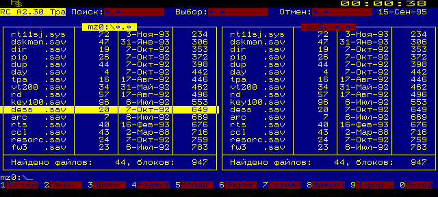

    Post ADOSSJ+VT200+RTS
    Загрузочная дискета ADOSSJ + VT200 + RTS_TPA
    (подробный обзор и исходняя версия
    дискеты из архива участника [oldsкool],
    смотрим в теме софта)
    Тут убрано всё кроме эмулятора VT200
    и RTS_TPA (самого файл менеджера)
    примерно такая дискета будет в скорости
    в общий архив софта добавлена.
    Вся загрузка прописана в файле DAY.SAV
    на скриншоте экран окончания загрузки с
    дискеты (в процессе запуска RTS ругается
    на плохой LD, похоже из за содержания
    конфигурационных файлов).
    Отключить LD
    Сначала SHOW SU посмотреть какие из LD задействованы
    Потом DEASS LD*
    может и полегчает

    Сильно сомневаюсь, что команда DEAS[SIGN] повлияет на LD даже если он переделанный
    Там в конф файле вроде как ссылка на ED и sy:TPA.hlp
    но вот штука на sy - нет такого файла, да и с ED я так понимаю проблемы.
    а в целом я там с клавиатурой воюю до сих пор, что-то без эмуляции VT200
    мне больше нравится чем с ней (если честно) без эмулятора просто rts менеджер запустить )))
    Изучаю настройки эмулятора пока в архив не добавлял, зато сделал там папку отдельно с NC и SC
    в УКНЦ разделе \other\
    Вот бы понять как vt200 с жесткого диска заставить работать?
