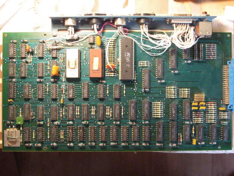

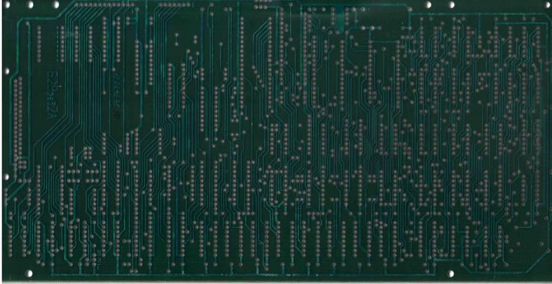

    В результате археологической работы была надыбана нераспаянная плата данного клона, так же известная в узких кругах под псевдонимом "Б28ред2А". Пока выкладываю сканы платы, т.к. ни принципиально, ни монтажной схемы нет (но продолжает вестись изыскательская работа ;-)
    Сканы платы 1200dpi TIFF без потери качества:
    1-я сторона
    2-я сторона

    А можешь выложить куда ни будь фотки платы в бОльшем разрешении?
    Если только опять тебе на мыло, а ты куда сочтёшь. Я кстати тебе скан ред1 вместе с доками высылал тогда? А то тут народ интересовался. Судя по архиву нет, но я только одну сторону тогда в высоком разрешении отсканировал, причём, сцуко, со стороны пайки :-( Вот ведь: век живи - век учись...
    З.Ы. Кстати TIFF'ы жатые без потери качества весят около 18 мегов на сторону, не велики?

    Цитата Сообщение от МИВ Посмотреть сообщение
    Conan, А схемки нет случайно?
    Conan сам её у меня ещё в теме про ред1 спрашивал. Чисто визуально половина платы идентична ред1. А вообще Conan говорил что у него есть живая ред2А, можно по фото паять и схема не нужна.

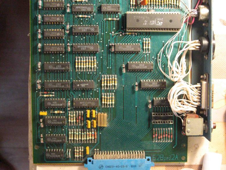

    CodeMaster, а резисторы, конденсаторы? тоже по фото?
    С цветной маркировкой не проблема, хотя я и отечественные напаиваю чтобы номинал читался, с кондюками сложнее, но если исключить КМки остальных там десяток, надеюсь Conan перепишет номиналы ;-)

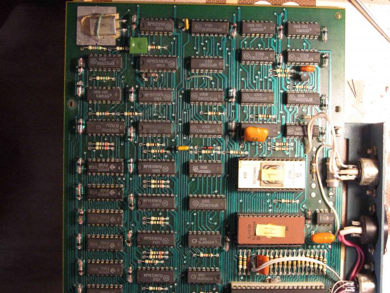

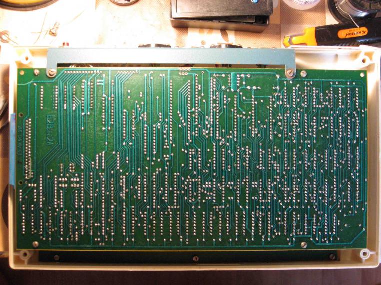

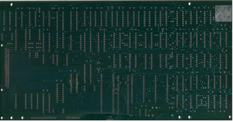

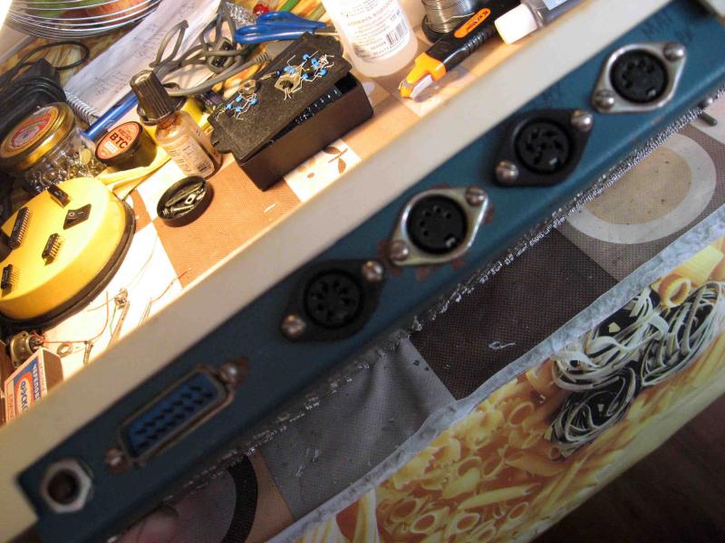

    Теперь можем справится и сами :-) Также благодаря КАСику у меня есть почти рабочая Гамма 2 в сборе и видимо с родным ПЗУ. Фотки также сюда и на rapidshare (Кстати МИВ ты слил сканы платы, а то рапида их удалит?) Не всё в фокусе, но это так для примера, что надо спрашивайте.
