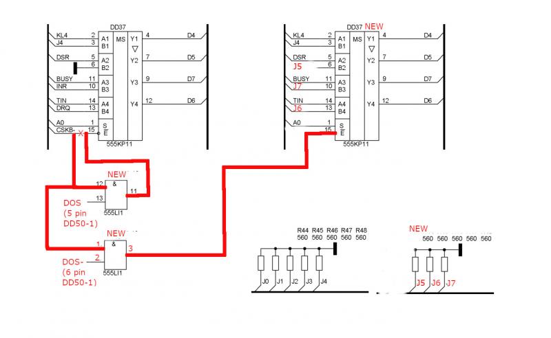

    По умолчанию 7-8 кнопочный Kempston на Scorpion Turbo+
    По мотивам темы https://zx-pk.ru/threads/32604-7-8-k...-na-atm-3.html
    Я тут нарисовал схемку, как умею. Прошу специалистов посмотреть будет ли оно работать.
    Цель: сделать рабочими все 8 кнопок kempston джойстика на скорпионе turbo+
    Проблема в том, что из порта 1F читаются сигналы TRDOS даже из бейсика. Вернее, только биты 7 (INR) и 6 (DRQ). Надеюсь, это нигде не используется и это можно отключить. Хочу чтоб при неактивном сигнале DOS из 1F читались все биты джойстика. Ну и остальное ничего не сломать. Там ещё сигнал принтера рядом.
    Предлагаю:
    1. Напаять бутербродом вторую микросхему DD37 (КП11), все выводы, кроме 6, 10, 13, 15 соединить.
    2. Добавить ещё микросхему ЛИ1
    3. Добавить 3 резистора
    Примерно так. Заранее спасибо.
