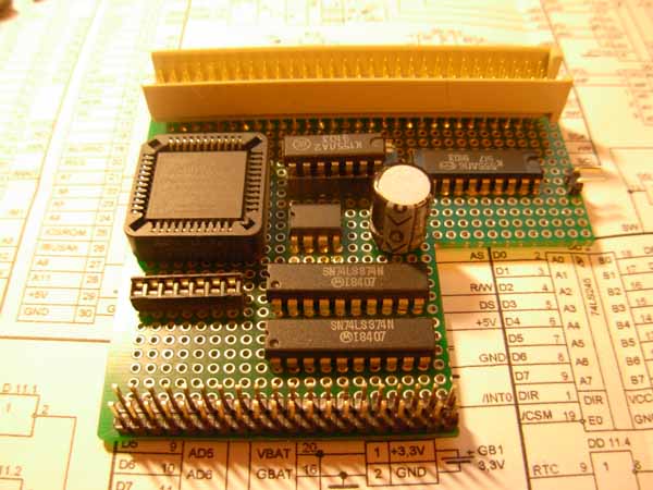

    Сие изделие есть SMUC по схеме Spensor`a.
    Первый экземпляр был собран полностью на дискретах и за долгое время показал безглючную работу. Следует, вероятно, убрать из названия этого варианта СМУКа всякие "альфы" и "беты".
    СМУК на фото делается на базе Альтеры 3032. За ненадобностью убраны часы. Платка собирается МГТФом, 70% монтажа уже готово. За выходные накропаю пробную прошивку.

    т.е. фактически остался токо IDE и виртуальный флоп?
    +NVRAM (хранит системные настройки)
    +регистр версии
    Пробная прошивка готова. Пришлось добавить на плату одну АП5 в качестве буфера Альтера <-> IDE
    Последний раз редактировалось Ewgeny7; 18.12.2008 в 20:38.
