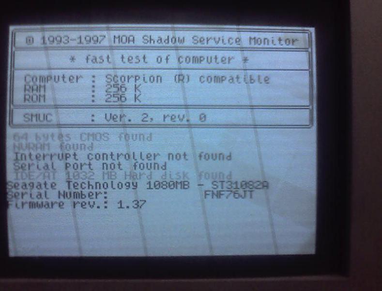

    покорячившись впихнул таки в EPM3032 управление микросхемой RTC (512ви1 или Далласы).
    Задействовал для этого ноги global input. Свободных ног у альтеры не осталось совсем. Кроме JTAG, конечно.
    Свободной ноги для входа /DOS также не осталось

    СМУК работает нормально, часики фунциклируют. В альтерку больше ничего ни впихнуть, да собсна и не надо.
    Без часов я чувствовал, что чего-то в работе коммандера не то... Потом уже вспомнил, что в СМУКовых часах коммандер хранит настройки панелей. Типо включил комп - открылись ранее оставленные тобой панели
    Схему подкорректирую и выложу сегодня-завтра. Туда же приложу краткие рекомендации по RTC и исходники с прошивкой.

    Из краткого описания работы со SMUC'ом:
    Если к компьютеру подключена плата контроллера SMUC, то в микросхеме энергонезависимой памяти (NVRAM) TM способен сохранять часть своих настроек. При инициализации происходит автоматическое конфигурирование компьютера по этим настройкам.
    В случае первого включения с платой SMUC в энергонезависимую память «прописываются» параметры «по умолчанию», при этом на экране возникают следующее сообщение:
    CMOS checksum error
    NVRAM checksum error
    Эти же сообщения появляются в случае «забывания» по каким - либо причи¬нам данных в NVRAM (и CMOS).
    При последующих инициализациях компьютера сообщение о наличие микросхемы NVRAM будет таким:
    NVRAM found
    Уточним, на контроллере SMUC могут быть установлены две микросхемы энергонезависимой памяти, способные хранить параметры ТМ, Это NVRAM и CMOS. Микросхема NVRAM является приоритетной по отношению к CMOS. Кроме энергонезависимой памяти микросхема CMOS содержит еще часы реального времени, текущая дата и время постоянно выводятся в нижней части экрана меню монитора, а также указываются при распечатке каталога дискет.
    Для работы с энергонезависимой памятью служат пункты из меню Set Up/Monitor:
    Save CMOS
    Load CMOS
    Выбор пункта Save CMOS приводит к записи в микросхемы CMOS & NVRAM текущих значений режимов работы монитора. Отметим, что запись в CMOS & NVRAM может происходить только в двух случаях - при начальной инициализации микросхемы (о чем было сказано выше) и при выборе этого пункта меню. При изменении режимов монитора автоматической записи не происходит. Восстановление данных из NVRAM - памяти происходит всякий раз при сбросе компьютера или при выборе пункта Load CMOS. Таким образом можно вернуть измененные режимы монитора не перегружая компьютер.
    Нажатие кнопки RESET или MAGIC во время процедуры занесения значений в энергонезависимую память может привести к потере данных в ней!
