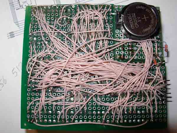

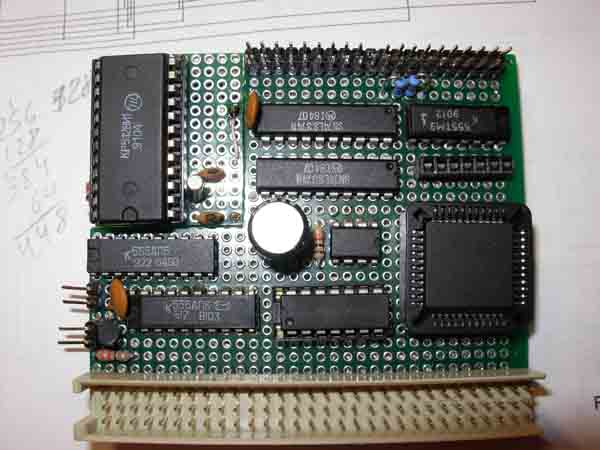

  10. #229
    03.07.2005
    10,168
    147
    55 сообщений
    Страшилка для собирающих
    ПыСы: ТМ9 и транзюк - не задействованы, сидят для мебели...

  11. #230
    14.06.2005
    г. Калуга
    10,149
    216
    776
    420 сообщений
    23 Post(s)
    Ага, сам писал 512ВИ1 ацтой, ацтой - а сам на ней собрал. А я тут типа на них собрался опыты ставить.
    Ну а по девайсу респект и уважуха. Сам мгтфчиком временами балуюсь.
