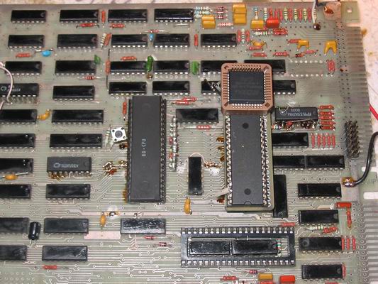

    Пенза
    1,102
    49
    14
    13 сообщений
    Дмитрий, вот то, что я собрал. работает. http://zx.pk.ru/showpost.php?p=78051&postcount=14
    так же я собрал и на дискретах. тоже работает.
    прошивка 29с020 выложена в этой теме.

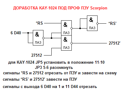

  9. #239
    15.06.2006
    S.Pb
    5,791
    А если посмотреть в доку
    да, память уж не та, в схеме там ЛИ1+ЛА3, был не прав
    Схему перезалил, перемычка там всётаки в другом положении должна быть.
    Значит КАЙ легко доделать до Скорпиона, примерно так:
