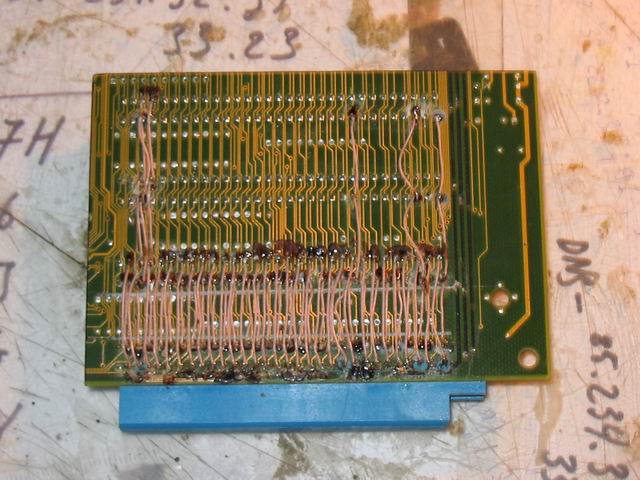

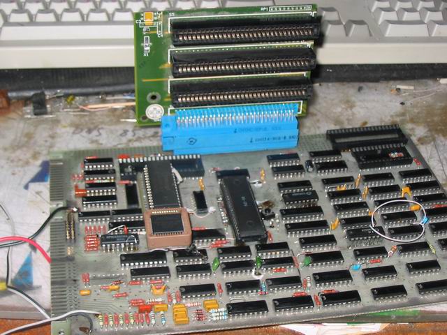

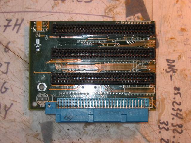

    ewgeny7, разъемы штыревые/угловые только в пятницу привезли - туго у нас с экзотикой в деревне (( . сижу прилаживаю макетку что б в слот вставлялась... так что типа начал
    ps: вообще весь день опять с елкой бодался. мало того что глюк с пзушками + я еще не прально представил вначале распайку разъема... вообщем поменял местами А и В шины... zxmc слава богу выжил еще пободался с глюками самой елки - контакт ни на что не вызванивается, а скорп с елкой не работает. пришлось по проводку отпаивать обратно и вычислять контакт...

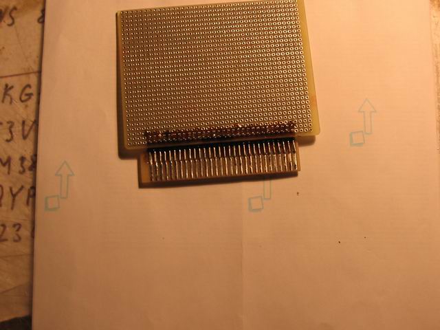

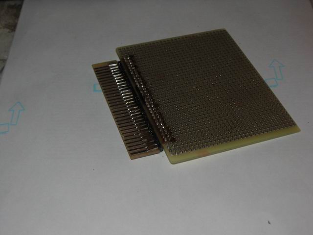

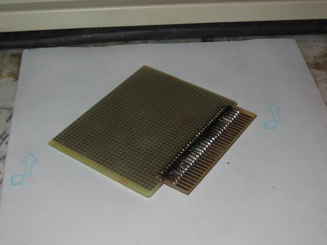

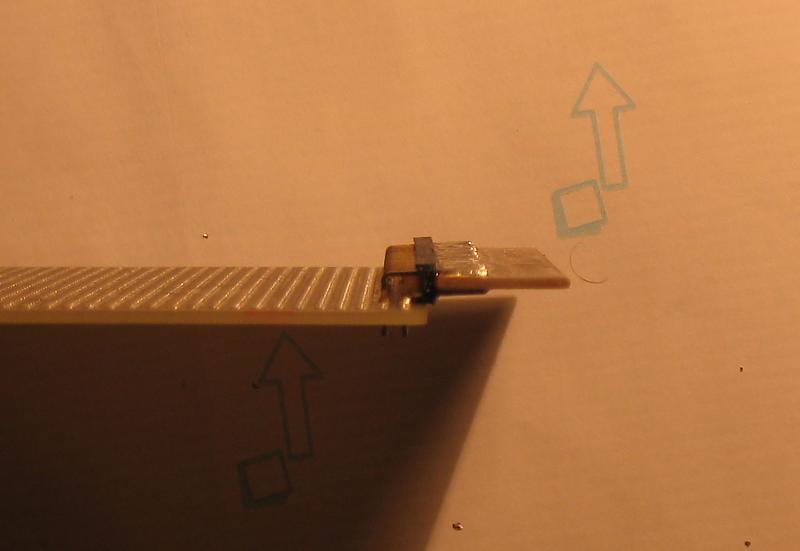

    макетка для смука.
    2 недели ожидания углового разъема
    3 часа неторопливого изготовления. в основном куска со слотом.
    ~230рублей денег затрачено.

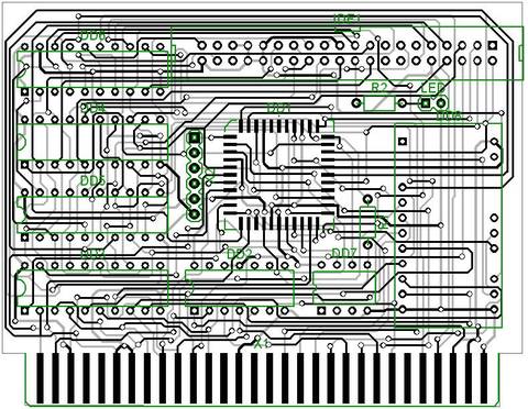

    А я вот уже почти отдиптрейсил ее

    сколько блокировочников ставить?
    в идеале по одному на корпус микросхемы. рядом с альтерой лучше повесить еще и 100мкФ. а то выше по теме евгений7 рассказал как ее удачно можно спалить, что я благополучно и сделал
    Добавлено через 2 минуты
    Какие-то еще пожелания/замечания имеются на счет печатки, чтоб потом не переделывать?
    разъем под программатор сделать стандартным - http://www.msclub.ce.cctpu.edu.ru/MC...D/blaster1.htm - может там найдется место....

    Насчет АП по желанию, а вот на ПЛИС блокировочные конденсаторы точно необходимы. Еще на входе карты по питанию, хотябы 10мкФ. На 24 тоже не помешает.
    Да, и шины питания пошире сделай, плата надежнее работать будет.
    Кстати, зазор от борта до самой крайней дорожки желательно выдержать в 1мм.
    Добавлено через 8 минут
    Дмитрий, выложи финальный релиз платы на обозрение в формате редактора, более конкретные замечания можно будет дать.
    Последний раз редактировалось spensor; 25.02.2009 в 12:57. Причина: Добавлено сообщение

    Плата заточена под возможности местного производителя плат:
    Минимальная ширина дорожки - 0.3
    Минимальный зазор - 0.25
    Минимальный диаметр отверсия - 0.7
    Потому на сегодняшнее утро было: сигнальная шина - 0.3, питание - 0.6.
    При увеличении ширины питания придется уже двигать корпуса, увеличивать площадь платы... Хотя это и так придется делать вечером :-D
    Последний раз редактировалось Дмитрий; 25.02.2009 в 13:03. Причина: Добавлено сообщение
  9. #248
    22.02.2005
    Украина, Харьков
    1,528
    13
    0.25 можно с уверенностью сказать не сделают, ориентируйся на 0.3.
    Питание хотябы не все, а в свободных местах увеличь. 0.6 для питающих шин это очень мало, оптимально 1,5-2мм.

    Вопрос по zx-bus слоту. Как лучше сделать:
    1. Как у Камиля - 31 контакт, но 31е не вытравлены. Но в таком случае, придется подружиться с напильником тем, у кого стоят перепиленные под 30 контактов ISA гребенки.
    2. Как Немовский BetaTurbo и НеоГС - 30 контактный нож с ключом. Но у меня нет информации по размерам распила.
    Так что советы в студию!
    постараюсь, но и у Камиля питающие шины меньше 1мм и не глючит
    Последний раз редактировалось Дмитрий; 25.02.2009 в 13:17. Причина: Добавлено сообщение
  11. #250
    22.02.2005
    Украина, Харьков
    1,528
    13
    С расчетом на 31 контакт. Как вариант, можно и с наличием ламельных контактов и пропилом между 30 и 31, кому вдруг понадобится выламают.
    У Камиля блокировочных конденсаторов в достатке присутствует, шины варируются в ширине. А в деле питания электрокомпонентов есть правило - чем меньше плотность тока в проводнике, тем лучше, надежнее. Объясняется достаточно просто, проводник это низкоомный резистор, чем выше в нем ток, тем выше сопротивление, есть сопротивление не будет подавляться помеха по питанию (порождаемая микросхемой).
