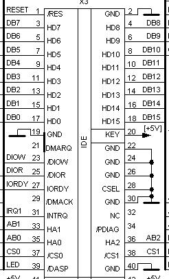

    На схеме разъем HDD нарисован именно так как он сделан - двумя линейками по 20 контактов, расположенные рядом.
    ПЦБ разведен так, что нумерация идет не вдоль линеек, а поперёк...
    Т.е. например, пины разъема db7 - db0 должны следовать друг за дружкой в одну линейку.
    Speccy-2007 128/AY/TR-DOS

    Вот нумерация контактов (правильная).
    Блин, обыдно как...

    спасибо за бдительность, якось проморгал...
