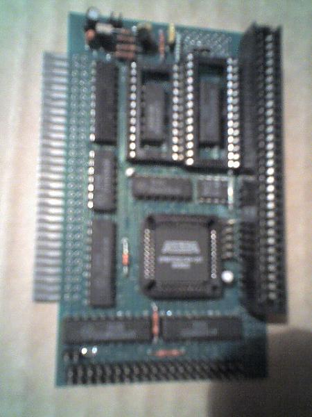

    Вопрос на засыпку,как определить версию СМУКа без подключения и где можно найти микруху часов ???
    Вот мой ...
    Никак.
    В магазине
    Боюсь что все версии существующие в природе фирменных SMUC самоидентифицируются как 1.3. Дело в том, что для того чтобы SMUC сказал что он 1.0 или 1.2 на ПЛИС должен быть заведен сигнал DB5. В схемах для версий 1.2 и 1.3 этого нет. Выпускалась ли серийно версия 1.1 неизвестно, но крайне маловероятно. Так что можно со 100% уверенностью утверждать что у тебя v1.3.
