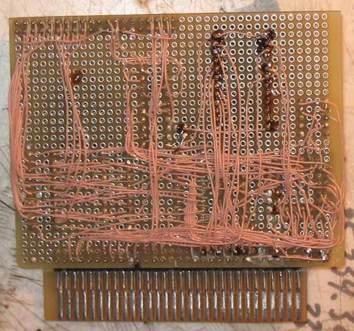

    вставил KS82C6818A вместо далласа - профку клинит при определении смука

    По умолчанию ну типа вот, готово :)
    просто так, решил запостить - вдруг кому понадобится
Название:	Resize of final_smuc.jpg
ID:	11071   Нажмите на изображение для увеличения.
Название:	Resize of final_smuc_top.jpg

    ПП разведена, из-за 2х исправлений думаю переразводить не стоит, можно аккуратно отрезать 4 ноги плисины и накинуть 2 провода...
    Либо подождать еще месяцок и тогда сделать окончательную разводку смука уже со всеми наворотами Иначе мы живьем смука никогда не увидим
