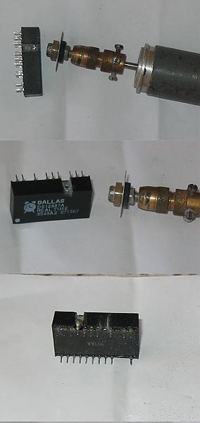

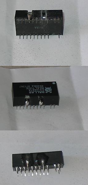

    По умолчанию перепилил даллас
    Вот, немножко поигрался с микросхемой...
    после припайки выводов промыл спиртом и залил дополнительно 5ти минутной эпоксидкой...
ID:	11115   Нажмите на изображение для увеличения.
