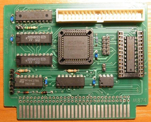

    В общем думаю хватит нововведений - так мы никогда не увидим смука, остановимся, пожалуй, пока на варианте с ЛЕ4 доработкой, которую предложил Валерий, иначе это будет вечная эпопея, а скоро начнется рабочий сезон и мне будет уже не до спека...

    Дополнительная просьба владельцам оригинального смука - остались несколько невыясненных вопросов, которые при наличии тестера легко проверяются:
    1) Что устанавливается на старших адресах ISA SA8, SA7 (контакты А24,А23 на ISA) после инициализации смука? Предположительно там единицы.
    2) Не установлена точно связь между сигналом INT59 на выходе 8259А (17 нога) и сигналом /INT на ZXBUS. Предположительно /INT это инвертированный INT59. Проверить можно подавая 0/1 на 17 ногу кроватки при вынутом 8259А и измеряя сигнал /INT на ZXBUS. Кроме того возможно что прохождение INT59 на ZXBUS зависит от значения записанного в D3 #FFBA, 0-запрет, 1-разрешение.
    3) Не установлена точно связь между записью в D3 #FFBA и входным сигналом /INTA 8259А (26 нога). Предположительно с D3 #FFBA сигнал напрямую идёт на 26 ногу 8259А. Это можно проверить прописывая 0/1 в D3 #FFBA и измеряя сигнал на 26 выводе /INTA. Так же возможно что D3 #FFBA отвечает за блокировку прохождения INT59 на ZXBUS.
    4)Не установлена точно связь в какой полярности из системного порта RD D7 #FFBA читается сигнал прерывания IDE интерфейса. Проверить можно подавая 0/1 на 31 ногу разъёма IDE интерфейса и читая D7 #FFBA.
    Доп вопрос по RTC:
    Если в RTC писать токо адрес внутреннего регистра, не переключаясь в режим записи или чтения данных, то по идее RTC будет по барабану на эти действия..
    Вопрос: есть ли тут какие подводные камни?

    Т.к. желающих помучить свои оригинальные СМУКи, и ответить на несколько вопросов - нет, то представляю как есть для обсуждения релиз-кандидат схемы SMUC-2, точнее её урезанной версии без PIC и ISA. Прошу внимательно посмотреть и высказать замечания, т.к. как показывает практика, незамыленым глазом глянуть виднее . Выкладываю как есть, пояснения буду дописывать походу здесь: http://zx.clan.su/forum/8-59-1

    Спасибо Дмитрию, теперь новая реинкарнация СМУКа обрела культурное исполнение

    Внимание! СМУК требует доработки для работы на NemoBUS.
    0. Убеждаемся, что СМУК собран на TTL-логике (К555, К1533, 74LS, 74ALS).
    1. Отрезаем сигнал IORQ от ноги 2 ЛЕ4, на эту ногу подаем "землю".
    2. Отрезаем от земли ногу 1 альтеры (квадратная печатная площадочка) и подаем туда сигнал IORQ с краевого разъема.
    3. Заливаем прошивку из нижеприведенного архива.
    После доработки СМУК будет работать на Скорпионах, Пентагонах 2.2, Фениксах.
