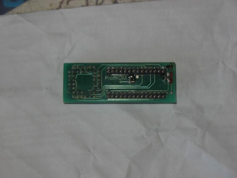

    По умолчанию профпзу из этой серии :)
    так как плату смука2 уже проверил Евгений, то я решил начать с профки.
    итог: работает.
    прошивка: http://zx.pk.ru/showpost.php?p=78051&postcount=14
    Молодец!
    Я тоже собрал профку.
    Женя, прошивка для 3032 из первого сообщения не работает на этой плате. по крайне мере у меня.
    взял альтеру из своего первого смука (3064) - работает. но тоже как то странно. причем от версии прошивки пзу профки ( 128 или 256).
    давай как нить вечерком в аське пересечемся и в реал тайме поэкспериментируем....

    Марк, трайни ит, пжалуйста. Я скомпилировал исходник LVD конкретно под 3032 и раскладка пинов как на печатной плате.
