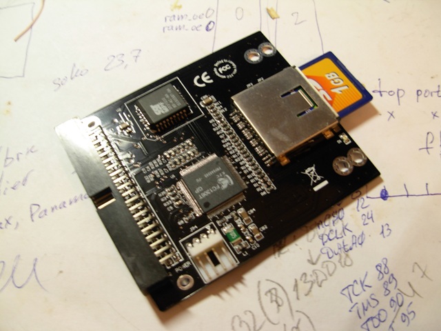

    А вот этот мега-адаптер я попробую на СМУКе завтра
    ты где такое чудо нашел?
    Хочу!
    почем?!
    Присоединяюсь к предыдущему оратору
