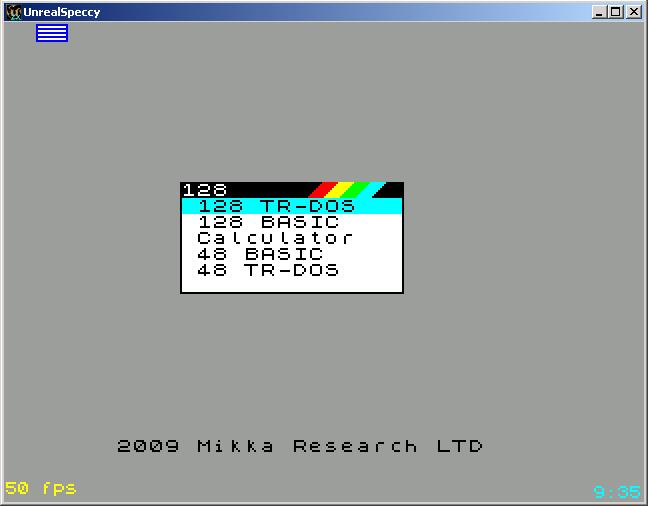

    Типо вот

  3. #523
    23.10.2006
    С.Петербург
    1,771
    Типо вот
    Зачот!
    тока у меня написано -
    2009 Scorpion Turbo ZS1024......
